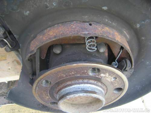

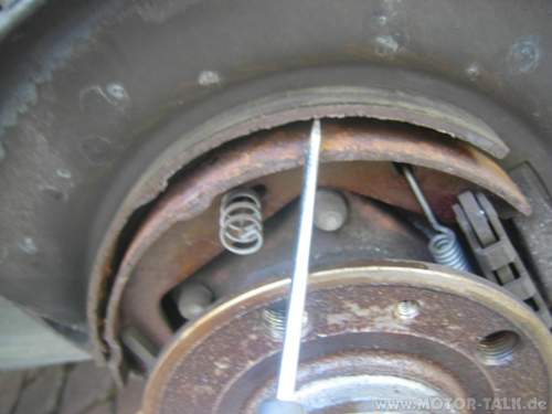

Ich habe die Beläge neulich auch getauscht. War wohl schon überfällig.
Zwar im Fahrbetrieb keine Abnormalitäten (Geräusche, Funktionalität einwandfrei) ABER beim Überholen der Beläge auf der rechten Seite konnte ich die alten Beläge ganz einfach mit einem Schraubendreher lösen. Auf der linken Seite kam mir der untere Belag schon beim Abziehen des Bremsscheibe entgegengeflogen. Der obere lag nur noch auf dem Grundkörper drauf.
Die alten Bremsbeläge haben den Aufdruck "MADE IN bFRANCE"
Die neuen Bremsbeläge (Original Volvo-Teile) haben den Aufdruck "MADE IN CHINA"

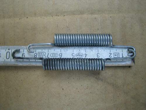

Im Vergleich zu unserem 745 sind die Sicherungsfedern der Bremsbacken am V70 eindeutig keine Verbesserung. Die lassen sich extrem unschön demontieren und auch wenig schön montieren. (allerdings alles ohne Spezialwerkzeug 9997225 wie in der Anleitung der VIDA beschrieben.)
Etwas unschön war auch Montage der Rückholfedern am Expander, da die neuen um ca. 10mm kürzer sind und somit entsprechend stramm einzuziehen waren - ging aber auch.
Meine Erfahrungen konnte auch ein Arbeitskollege bestätigen, da auch er teilweise abgelöste bzw. auf einer Seite auch kpl. abgelöste Beläge hatte.
Also Elchreiter sei wachsam.
Gruss Horst

Nur zur Sicherheit, da überdehnte Federn keine Federn mehr sind😕 😁
Auf dem letzten Bild sieht man da alte und neue Feder? Es müssten in dem Reparatursatz neben den kleinen Federn für die Beläge auch 4 längere Federn enthalten gewesen sein, nämlich 2x sehr lange und 2x deutlich kürzere. Vom Längenverhältnis genau wie auf Deinem Bild, nur dass Du schreibst ALT gegen NEU!?
Die Federn auf dem Bild sind definitiv nicht länger weil sie gealtert sind. Man sieht doch deutlich, dass die Haken hinter den Federwindungen den Unterschied machen und nicht Luft zwischen den Windungen. Die "Alten" waren auch im Neuzustand länger als die "Neuen". Ob das einen Sinn hat oder Zufall oder gar ein Fehler ist, kann ich nicht beurteilen.
