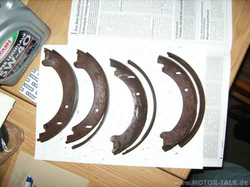

Hallo liebe Volvo-Freunde,
auf dem weg nach Hause nach einem schönen Urlaub in nord-Deutschland erlebten meine Freundin und ich einen Riesenschreck. Nach einem Überholvorgang bei 130km/h auf der Autobahn gab es erst ein Riesenknall von hinten, dann starke Schleifgeräusche, und extreme Verzögerung der V70 (140PS/BJ 3/2002, 109000km) infolge von blockierten Rädern an der Hinterachse und ein beinahe Auffahrunfall auf der rechten Spur den ein hinter uns fahrende LKW-Profi nur mit Mühe verhindern konnte. Das ganze passierte ca. 200 km von Zuhause. ADAC angerufen, und Wagen zu Volvo geschleppt.
Sieht so aus als hätten die Bremsbacken der Handbremse sich gelöst, sich dann in den Bremstrommel eingekeilt bis sie endlich das ganze zum 'explodieren' brachten und dann durch umherfliegende Teile die Aufhängung und Radlager beschädigten.
So etwas habe ich noch nie erlebt. Es gab keine Vorwarnung, und keine verdächtige Geräusche. Wagen ist regelmässig bei Volvo gewartet. Als Finne bin ich an den relativ guten Ruf von Volvo gewöhnt, aber dieser Fall macht mich doch sehr unsicher. Kann das auch jederzeit anderen passieren?
Aus den früheren Beiträgen kann ich sehen, dass dies kein Einzelfall ist. Ich füge einen Foto das von Volvo-Mechanikern gemacht wurden, bei und freue mich über Kommentare.

Hier noch mal die Bilder von meinem Schaden. Drei Beläge sind gelöst, einer davon ist anscheinend verschwunden. Jedenfalls hat mir den mein 🙂 nicht mehr mitgegeben. Beim vierten sind auch schon deutliche Ablösungserscheinungen zu erkennen.
Ich werden jetzt auch noch mal ein Schreiben an Volvo verfassen. Einzelfälle sind das ja schon lange nicht mehr, und Volvo sollte da dringend mal was tun.

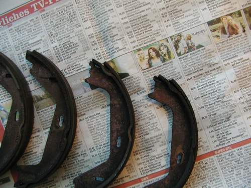

Neuer Bericht.
Habe an meinem 2002er C70 (161tkm) prophylaktisch mal alle Bremsen machen lassen.
Die Handbremse hatte schon länger ein Problem, aber bei vorheriger Inspektion in 2008 war meine Werkstatt UNFÄHIG auf mein Geheiß die HB-Beläge zu wechseln ("Die sahen noch gut aus, wir haben die drin gelassen"😉. Es klonkte immer noch heftig...
Von wegen. 1 Jahre später, große Inspektion, andere Werkstatt:
DREI von VIER HB-Belägen waren gelösten, zwei davon nahezu völlig vom Träger abgefallen (und übelst runtergeschliffen). Die eine Trommel war beschädigt, da sich wohl die Innereien mal verkantet hatten!
Siehe Bild unten... Es sind VOLVO Originalbeläge, es ist "Volvo 3512881 Made in France" eingestanzt, wahrscheinlich die Ersten.
Habe natürlich andere Beläge montieren lassen - so einen Rotz kommt mir da nicht mehr rein, dann kann ich ja gleich billiugstes China-Gerümpel als Bremse verwenden!
Die ursprüngliche Werkstatt ist natürlich inzw. auch gewechselt... Am liebsten würde ich denen den gemeingefährlichen Pfusch unter die Nase reiben...
Der neue Meister erzählte mir das dieses Ablösen bei Bremsbelägen sogar an den Scheibenbremsbelägen passiert - und zeigte mir promt abgelöste Beläge eines Mercedes Benz, den er noch in der Tonne hatte! Sowohl Volvo (HB) als auch Mercedes haben damit angeblich ein gewaltiges Problem.... 😰
Unglaublich - wenn ich bedenke das ich damit im letzten Jahr (seit Handbremse etwas einseitig zieht) durchaus auch mal mit 250km/h Tacho über leere Autobahnen gefegt bin, und fast 40tkm bei Reisetempo 130-180 abgespult habe (fahre fast nur Autobahn mit dem Wagen)... Ein Verkanten der gelösten Beläge würde einen sofortigen Abflug bedeuten - ESP hat er nicht, und bei blockierten Rad bringt das eh kaum mehr was.... 😰
RÜCKRUF!!!!
PS: Sowas von einer besch****en Konstruktion - in meinem Citroen Xantia wäre sowas nie passiert. Da geht die Handbremse nach vorne (ist also viel stärker, und als echte Notbremse beim Fahren zu bezeichnen), mit einen extra Bremssattel der manuell auf die vorderen Scheiben greift.
Volvo und sicher? Das Thema hat sich endgültig für mich erledigt... Einer Firma die so einen lebensgefährlichen Schrott als Bremse verbaut, und nichts unternimmt, ist alles zuzutrauen! 😠

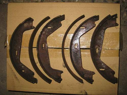

Auch mir is das schon passiert. Aber zum Glück war ich so gut wie vor der Haustüre. Kurz zuvor ein knacken und dann laute Schleifgeräusche. Das Ende vom Lied war ein blockierter rechter Hinterreifen. Das Problem kommt, is etz meine Meinung, viel zu häufig vor und is schweine gefährlich.
Ich hab aufgrund eines eh 🙂Termin mal gebeten die Handbremsbeläge zu prüfen.
Tjo, nu hab ich neue drauf.
Siehe Bilder.
