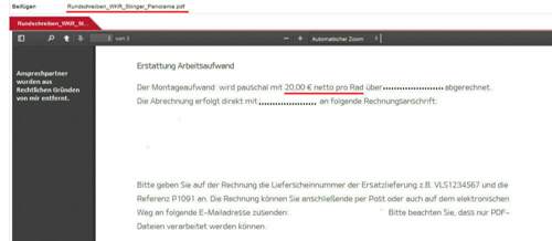

@Cruxem schrieb am 7. März 2020 um 14:39:15 Uhr:
Hi, bei mir war gestern endlich der Termin zum felgen tauschen. Nun erfahre ich am Telefon das es mich 95€ kostet.... Für was wusste der Herr am Telefon nicht. Habt ihr etwas zahlen müssen?
Wir haben die Montagekosten dem Felgenlieferant laut KIA Rundschreiben in Rechnung gestellt und erstattet bekommen.
Warum man Dir dann noch zusätzlich noch 95,-€ in Rechnung stellt ?????
Kann mir jemand das Rundschreiben zukommen lassen? Dann kann ich den Herrschaften das vorlegen.
