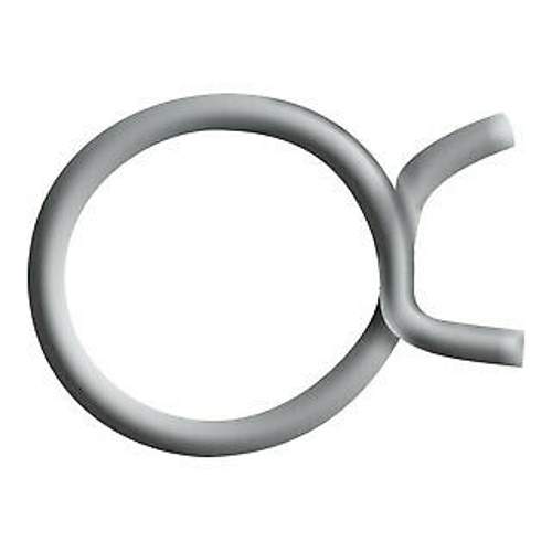

Aber bitte klärt mich auf, was Federring-Rohrschellen sind. Hört sich eher nach Schellen auf Stockschrauben im Sanitärbereich an.
Damit sind wohl die gemeint:
https://i.ebayimg.com/images/g/~i0AAOSwEJ1b~DPj/s-l640.jpg
Die hier gehen einfach mit einer normalen Zange (Rohrzange, Kombizange, Spitzzange o.ä.) auf:
https://...-na.ssl-images-amazon.com/.../41OANArWgTL._SY355_.jpg
Für erstere Schellen geht die als aller erstes verlinkte Zange am Besten, für die zweiten irgendeine Zange, je nachdem, womit man dran kommt. Mit den Schellen habe ich bislang noch keine Probleme gehabt.

Sog. Schlauchschelle
Die werden doch wohl hoffentlich nicht an Autos verbaut? Die würden dann tatsächlich wegdrehen. Da würde ich eher Geld in andere Schellen anstatt in eine Zange investieren.

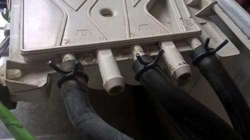

An einer alten Waschmaschine, hab ich das mal ausprobiert.
Am Kfz kommt man eher nicht so gut ran.
Mit der abgenutzen Wasserpumpenzange war es ein "Gemurkse".
Kombizange geht sehr gut.
Die Profizange hab ich nicht.
Federbandschelle
Kombizange
WaPu
