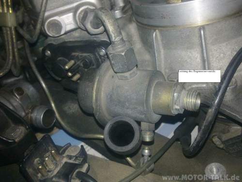

Es heisst man soll zur Messung die Leitung des Regenerierventils zur Drosselklappe verschliessen...
Okay, wo befindet sich diese?
Grüsse aus Stuttgart

Die Leitung des Regenerierventils zur Drosselklappe findest Du im Angang.
(sory, habe kein besseres Bild gehabt. Die leitung einfach folgen und auf den linken Innenkotflügel sitzt das Ventil)
danilu

Wo sitzt das Ventil und welcher Schlauch?
Das Regenerierventil befindet sich in Fehrtrichtung gesehen auf der linken Seite am Radkasten vor dem ABS - Ventilblock. Das Regenerierventil hat 2 Schlauchanschlüsse (8mm) und einen Steckeranschluß (2adrig).
