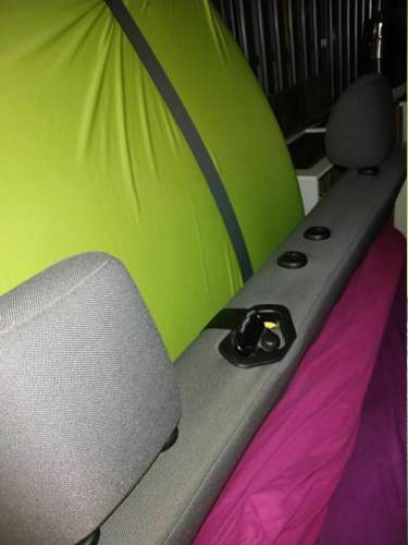

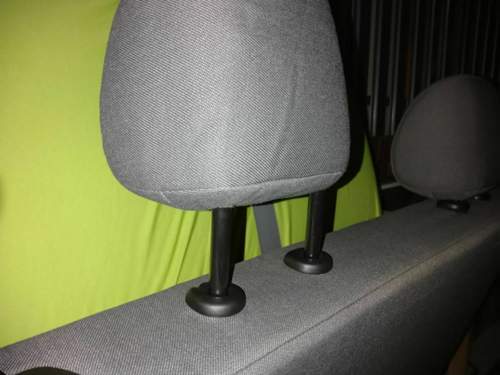

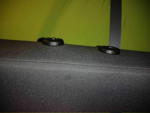

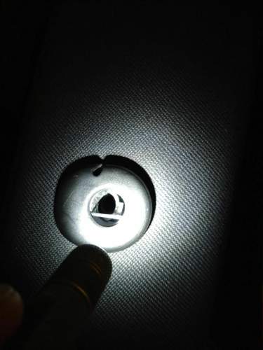

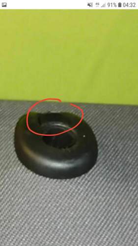

Die Rücksitzbank, die man nach hinten zu einer Schlafbank umklappen kann, hat drei Kopfstützen, von denen die mittlere defekt ist. Genauer gesagt, die Aufnahme der Kopfstütze ist innen irgendwie defekt, ich kann die Kopfstütze nicht mehr reinmachen. Irgendwie steht die Aufnahme auch etwas nach oben und "erzeugt" einen Berg - siehe Bilder. Das ist natürlich ärgerlich, weil tüvrelevant.
Kann man die Aufnahme irgendwie reparieren? Mir ist klar, dass man dazu den Stoff irgendwie aufschneiden müsste - die Optik wäre mir da zweitrangig gegenüber dem Nutzwert, da ich ja sonst die Bank zum TÜV immer ausbauen müsste (und den Sitzplatz nicht nutzen kann). Oder wird da ne neue Bank fällig?

Rücksitzbank - Lehne, Mittelkopfstütze
Der "Berg" an der Kopfstützenaufnahme

Schwer zu sehen ob das die gleiche Verriegelung wie bei der Standardbank ist - wenn ja zieh den Bibbus nach oben und drück die Kopfstütze liebevoll rein
Screenshot-20201217-043314-samsung-internet

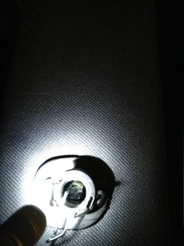

Ja, das sind die Originalhülsen. Aber das Problem liegt ja tief in der Hülse, da kriege ich trotz gezogener Verriegelung die Kopftstütze nicht rein. Irgendwas scheint an der Mechanik in der Hülse kaputt zu sein.
Mittlerweile hab ich im Internet nen Anbieter gefunden, der die Hülsen verkauft. Bleibt bloß die Frage, mit welchem Aufwand ich die einbauen kann / muss.
Bei meinem Westfalia ist das auch eine sehr wackelige Angelegenheit und ich habe jedes Mal Angst zu verkanten und etwas kaputt zu machen. Hast du die Lehne schon mal entriegelt und versucht die Kopfstütze so rein zu machen? Dann stößt du nicht an den Himmel. Ich mache die Kopfstützen nur noch so rein und raus.
Wenn ich mir dein Bild so anschaue, scheint die Plastik Hülse nicht mehr richtig auf der Aufnahme im sitz zu sitzen. Ich bin mir nicht sicher, ob dir eine neue Hülse etwas nützt. Ich denke eher, dass du sie mit etwas fummelei wieder auf das Rohr bekommen musst.
Ah, okay. Das ist natürlich eine Idee. Mir fehlt da ein wenig Kenntnis vom Innenleben der Sitzbank, aber dann werde ich mal versuchen, ein wenig zu fummeln.
Ja, ich hatte die Lehne nach hinten geklappt und mich direkt davor gekniet. Im aufrechten Zustand ist das ja ne reine Qual....
Mit ein bisschen Fummeln hat es tatsächlich geklappt, das Rohr ist wieder frei.

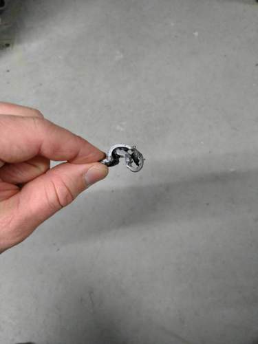

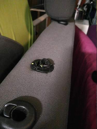

Das nächste Problem tut sich an der zweiten Führung auf, da scheint irgendwas drin abgebrochen und innen verkantet zu sein. Ich krieg es einfach nicht raus. Kann mir jemand beschreiben, wie ich die Hülse / Führung usw ausbaue? Ich vermute, dass dieser Metallring unterhalb des Plastiks (zu sehen im Vergleichsbild) irgendwie reingerutscht ist und sich verkantet hat.

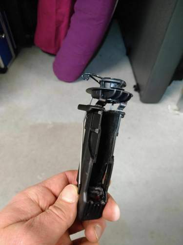

Mit noch mehr Fummeln hab ich auch das Teil rausbekommen. Nix Metallring... Billiges Plastik. Das erklärt auch, warum er sich so deformieren ließ.
Tja, mal gucken, wie es jetzt weiter geht.... An sich ist mein Problem ja gelöst, die Kopfstütze lässt sich wieder rein und raus machen....
Allerdings habe ich auch gleich noch die Hülse mit ausbauen können, die doch etwas kaputt ist....

So, ich hab es dank der Impulsgeber hier tatsächlich geschafft, die beiden Hülsen zu ersetzen. War noch mal ein wenig Fummelei, da das alles aus Plastik ist und ich echt Angst hatte, was kaputt zu machen. Aber nun sitzt es wieder super.
@boardsnap: Ich hab dir ne PN geschickt.
