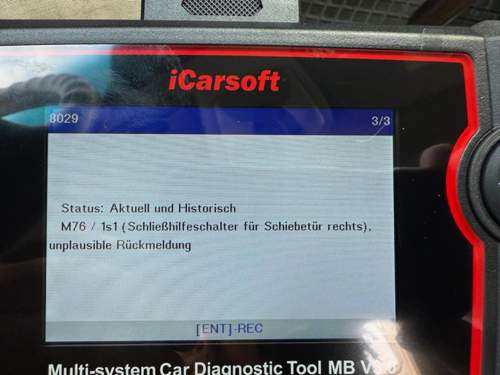

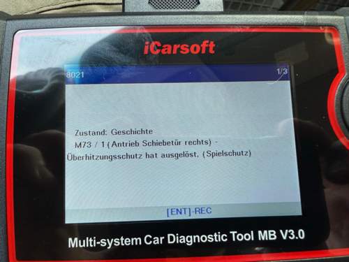

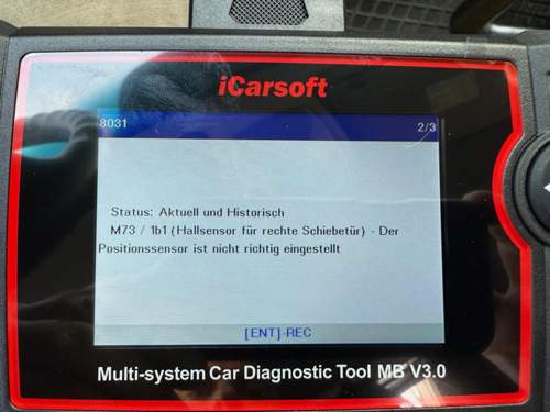

Schiebetür rechts macht Geräusche aber fährt nicht mehr auf oder zu.
Mercedes Sprinter W906
Fehlermeldungen:
  • Überhitzungsschutz Antrieb Schiebetür rechts hat ausgelöst M73 / 1
  • Hallsensor für rechte Schiebetür (Positionssensor ist nicht richtig eingestellt M73 / 1b1
  • Schliesshilfeschalter für Schiebetür rechts unplausible Rückmeldung M76 / 1s1
Kann mir hier jemand Helfen?

Wenn der Hallsensor ein falsche Einstellung hat, wird M76 nicht die richtige Position finden und Motor der Schiebetür wird so lange drehen, weil er keine Endlage findet und überhitzt
Wie kann ich das korrigieren?
Lg
Da musst du wohl zu deinem freundlichen fahren, der sollte den Sensor lokalisieren können und entsprechende Maßnahmen ( einstellen / kalibrieren / austauschen o.ä. ) ergreifen können
....aus der Ferne geht das null
