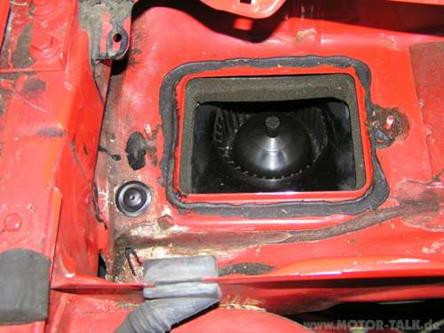

Dein Beitrag ist zwar schon ein Weilchen her, aber offenbar gibt es etliche Glf III mit vielem Wasser im Fußraum.
So auch an meinem Golf III.
Auf dem Foto 1 ist zwischen dem Gebläsekasten und der Kotflügelbefestigungskante ein Gummiverschlußstopfen.
Weiß jemand, wofür dieser Stopfen ist. Was passiert, wenn dieser Stopfen undicht ist?

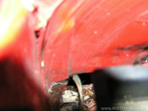

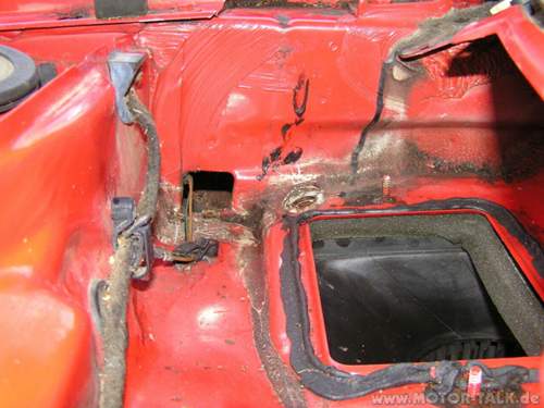

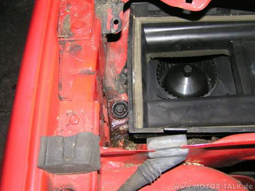

Ist der Regenwasserablauf dieses eckige Loch das auf den Bildern 2 und 3 (ganz schwach)zu sehen ist? Durch dieses Loch wird an meinem Golf ein zweiadriges Kabel geführt. Siehe Bild 4

Wenn dieser Stopfen undicht ist läuft dir das Wasser unter der Spritzwanddämmatte in den Beifahrerfußraum!
Ja, das eckige Loch ist der Ablauf!
Hallo WOB,
danke für Deine schnelle Antwort.
Offenbar ist an meinem Golf III die Abdichtung an diesem Stopfen nicht mehr dicht. Der Beifahrerfußraum ist pitschnaß!
Hattest Du mit dieser Abdichtung auch schon Probleme? Wenn ja, wie hast Du das wieder dichtbekommen?
Ja hatte ich, hab auch erst die üblichen Verdächtigen wie Schiebedach, Türverkleidungen und Frontscheibe kontrolliert.
Neuen Stopfen bei VW geholt und zur Sicherheit mit Scheibendichtmasse eingesetzt, seitdem ist alles trocken.
Neue Dämmatten musste ich aber auch noch holen, die alten haben auch nach dem Trocknen zu sehr gemuffelt.

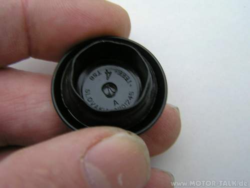

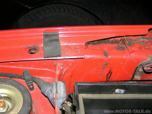

Heute habe ich den das Oberteil vom Innenraumluftfilterkasten abgebaut. Nun konnte ich bessere Fotos machen, auf denen man das quadratische Loch für den Wasserablauf sieht. Auch ist das Loch zu sehen, da unbedingt mit dem Stopfen verschlossen werden muß.
Aber bei VW konnte der Ersatzteillagerist im ETKA diesen Stopfen nicht finden. Ersatzweise habe ich den Stopfen eingebaut, der auf den Bildern zu sehen ist.
