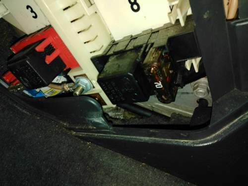

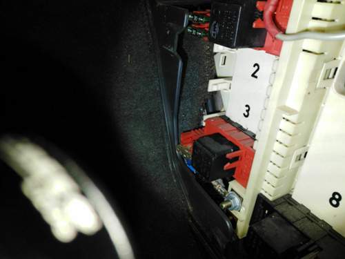

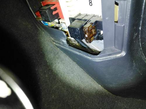

Ich habe eben mal Bilder gemacht wo der Schlauch vom Schiebedach bei mir am Sicherungskasten verläuft.
Bei einem Bild in der Blickrichtung der Zahl 3 Richtung Teppich und das andere Mal unterhalb des Relais mit der 70 Ampere Sicherung.

So, habe mir mal die ganzen Bilder hier angesehen und konnte folgende Vermutung / These aufstellen.
"Wir reden hier wahrscheinlich alle aneinander vorbei, da es sich hier um eine Problematik mit verschiedenen Modellen, bzw. VOR MOPF / NACH MOPF handelt".
Ich habe einen W163 BJ 2003 und diesen Schlauch wie auf den Bildern zu sehen definitif nicht im Sicherungskasten im Fußraum auf der Beifahrerseite.
Bei mir geht der Schlauch aus der A-Säule hinter dem ganzen Sicherungsgedöns und der Elektrik definitif in die Gummitülle welche dann aus dem Innenkotflügel herausschaut. Diese Tülle kann man nur sehen, wenn man den Kotflügel auf der Beifahrerseite abnimmt und dann kann man oberhalb der Tülle den Ablauf des "Wasserkastens" sehen.

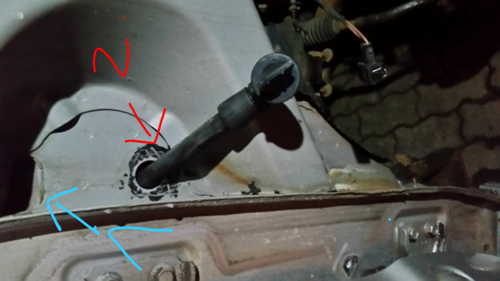

1. Wasserkastenablauf
2. Tülle und Schlauch der Schiebedachentwässerung
Den besagten Schlauch der Schiebedachentwässerung habe ich leider selber beim Verlegen eines Kabels , aus der Gummitülle gezogen, da dieser doch recht kurz bemessen ist.
Diesen Schlauch habe ich mit Hilfe von einfachen Verbindern und etwas Aquariumschlauch um ca. 10 cmverlängert, so dass dieser komplett aus der Öffnung im Kotflügel herausschaute. dann die Gummitülle wieder drauf und den Schlauch mit Dichtmasse in der Öffnung im Blech verkleben.

Die Schiebedachentwässerung geht bei allen! W163 vorne re + li in die Gummitülle in der Schottwand und unter dem Kotflügel raus ins Freie. Ich empfehle Gummitülle auszutauschen gegen neue Variante die nicht in den Innenraum gezogen werden kann. Thread hierzu gibt es schon.
https://www.motor-talk.de/.../...ussraum-spezielle-frage-t4862293.html
Der Schlauch aus EPDM der von der A-Säule runterkommt ist teilweise wg. falscher Verlegung über die Kabelstränge hinter der A-Säulenverkleidung zu kurz um in der Gummitülle zu verweilen. Kälte/Wärme führt dazu das sich der Schlauch rauszieht.
Der Schlauch hinter dem Sicherungskasten - auf den letzten Bildern hier im Thread - ist die Spritzwasserversorgung vom Heckscheibenwischer.
Wenn die Ablaufstopfen im Schweller zu sind sammelt sich Wsser im Schweller und es wird ein Schwimmbad im Schweller das man sogar das Wasser "schwappen" hört beim Bremsen. Das Wasser läuft vom Fußraum zwischen den Schweißpunkten in den Schweller

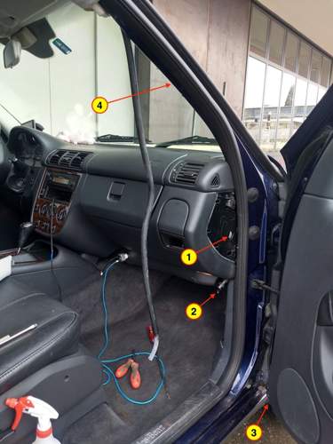

Hallo Zusammen,
Kurz nachdem ich hier meinen Senf abgegeben habe war es bei mir wieder soweit: Wasser im Beifahrer Raum. Wie es sich herausgestellt hat wurde der, vom mir eingesetzter Kleber und Schlauch nach 3 Jahren extrem porös und liess ein Teil des Wassers wieder in den Innenraum.
Ich habe es als Anlass genommen um ein paar Fotos zu machen und das Vorgehen genauer zu beschreiben. Es handelt sich um einen Vor Mopf ML320 mit einem Schiebedach.
Zeitaufwand
20 Min mit Vorbereitungen
Material / Werkzeug
  1. Taschenlampe.
  2. Schraubendreher Schlitz, idealerweise lang.
  3. 8cm Schlauch mit Aussendurchmesser von 13mm.
  4. Karosseriedichtmasse, bei mir Sikaflex 221. Kleber aus Baumarkt sind nicht gut, diese werden in sehr kurzer Zeit spröde.
  5. 0.5 Liter Wasser
Vorgehen
Diagnose
  1. Deckel von Sicherungskasten entfernen.

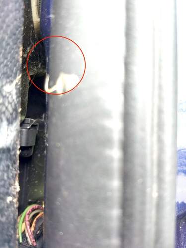

  2. Seitenabdeckung Cockpit entfernen, Position 1 auf Bild Alles.
  3. Jetzt mit Taschenlampe von der Position 2 auf Bild in die Tiefe ausleuchten und dann in die Richtung von Pfeil 1 schauen. Ihr sollt dann dort die Tülle und den Schlauch sehen, ich habe auf Bild Seitenansicht ungefähr angegeben wo es bei mir sich befindet, leider kann ich nicht ein Foto davon machen.
  4. Ist die Tülle gefunden schaut zuerst ob der Schlauch überhaupt drin ist, wenn nein dann ist die Sache klar, wenn ja dann wurde ich empfehlen von Oben etwas Wasser reinzulassen. Das Wasser solle unter dem rechten Kotflügel abfliessen. (Position 3). Tut sie das nicht dann kann es sein, dass der Abfluss ganz verstopft ist. Das Problem hatte ich aber nicht. Bei mir floss das Meiste dort raus aber ein Teil kam doch in den Innenraum, das kann auch passieren, wenn Schlauch vom Dach zwar nicht ganz raus ist aus der Tülle aber doch quer steht und teilweise das Wasser durchlässt. Schaut euch die Tülle erneut an, ist diese Nass dann kommt doch dort Wasser rein und ihr solltet die nachfolgenden Schritte ausfuhren.
Reparatur

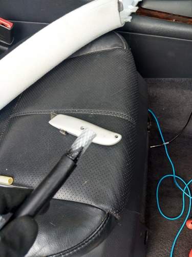

  1. Die A-Säule Abdeckung entfernen (Position 4). Diese ist mit einfachen Clips befestigt.
  2. Den Ablaufschlauch ganz herausziehen so wie auf Bild. Keine Angst es lässt sich dann einfach wieder einstecken.
  3. Ende von Schlauch trocknen und reinigen im Innen und Aussen. Im Innnen mit ein wenig Karosseriedichtmasse einschmieren.
  4. Verlängerungsschlauch ca. 2-3cm reindrucken, abschneiden (es sollen nur 4-5cm rausschauen). Dazu noch ein wenig Karosseriedichtmasse im Ubergang zur Verlängerung einschmieren. Sehe Bild Schlauch.
  5. Den Schlauch wieder von oben reinstecken, von der Seite auf die Tülle schauen und gleichzeitig versuchen die Verlängerung in die Tülle zu manövrieren. Je nachdem wie die Tülle bei euch positioniert ist musst ihr evtl. mit einem langen Schraubendreher von der Seite nachhelfen. Bei mir ging es in wenigen Sekunden recht locker rein.
That’s it. Alles wieder rückgängig Zusammenbauen (Auf saubere Hände bei Anfassen der A-Säulen Abdeckung achten!).
