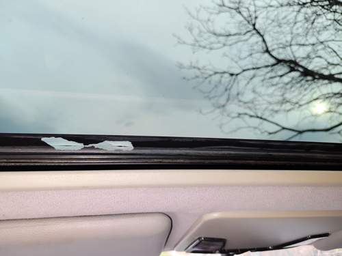

Mir sind am Schiebedach (C70) die Metallleisten abgefallen (siehe Bild) bzw. eine hängt noch so halb am Glas.
Die hintere ist komplett abgefallen.
Weiß zufällig jemand welchen Zweck die erfüllen ?! (Müssen die wieder dran oder funktioniert das Schiebedach auch ohne diese Metallleisten ?) Will das Dach nicht benutzten, nicht das die doch ein speziellen Zweck erfüllen und sich ohne die Leisten etwas verkeilt etc...
P.S. bevor die eine abgefallen ist, hat die während der Fahrt oft rumgeklappert. Hab ungefähr 10 mal den Kofferraum leergeräumt und alles abgesucht bis ich endlich gemerkt habe das es hinter-über meinem Kopf klappert 😁 haha

Der hängende Stoff ist normalerweise mit wärmebeständigem Kontaktkleber befestigt. Der hält nun nicht unbedingt mehrere Jahrzehnte, die Kleber-Entwicklung hat schon große Fortschritte gemacht seit 30 Jahren...
Am Besten an einen Sattler wenden, der Erfahrung mit den Sachen hat, selbst probieren geht auch, aber das ist bei solch einem Thema nicht immer so einfach, das mit Probieren zufriedenstellend hinzubekommen.

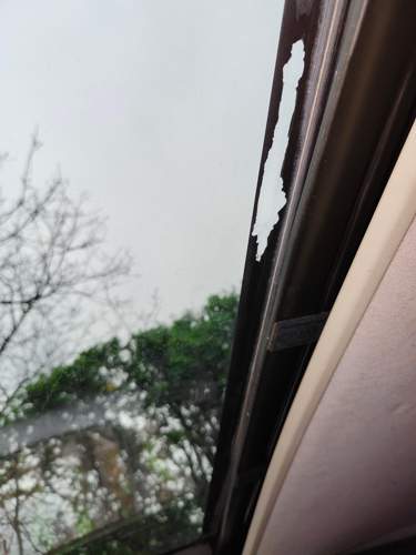

Hab mal ein Foto gemacht von der vorderen Metalleiste. Glaub habe zu nah fotografiert 😁 man erkennt es denke ich nicht so.
Mit welchem Kleber könnte man das wieder kleben?
Noch ist die Leiste nur auf einer Seite ab.
Hab noch ein Foto angehängt. Der Stoff vom Schieber ist auf einer Seite abgegangen.
Weiß jemand wie man das wieder dranbekommen kann?

Kannst Du mit Sikaflex wieder ankleben, vorher die Oberfläche gut reinigen.

Wie ich auf Seite 1 schon schrieb, ist das Coupé SD etwas anders aufgebaut als die Dächer des 850/V70.
Diese dicken Metall Leisten dienen, soweit ich weiß, als Schwingungstilger, um Vibrationen und Resonanzen zu vermeiden.

ne muss man nicht.
Schiebedach-Glas abmontieren dann kriegt man die Blende von oben rausgezogen.
Hab ich aber nicht gemacht, sondern mit einem Spatel den Stoff wieder in die Halterung oder wie man es nennt reingeschoben. Stoff ist jetzt wieder gespannt und hängt nicht mehr

Bei mir ist wenigstens die schwarze Schicht nicht mit abgerissen.
Ich werde meine nicht mehr dran machen, vor allem die hintere nicht. Die Gefahr ist mir zu groß das sich bei geöffnetem Schiebedach die Leiste wieder löst und sich hinten verkeilt und man gar nichts mehr machen kann. Kann meinetwegen der beste Kleber auf der Welt sein, ich hätte trotzdem ein mulmiges Gefühl jedes mal.
ich werde die Leisten auch nicht mehr ankleben, macht jetzt keine großen Geräusche beim fahren also nicht mehr als sonst.
