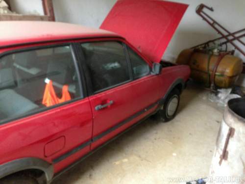

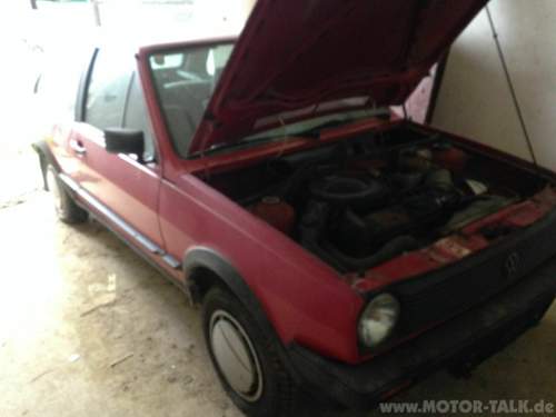

Hallo!
Hab heute bei meiner Oma einen Polo in der Scheune entdeckt!
Das Auto steht da seit 7 Jahren und ist bis auf ein paar Dellen und dem ausgeblichenem Lack, super in Schuss!
Es handelt sich um ein CL Coupét. MKB war soweit ich mich erinnern kann "NU".
Leider gibt es dazu keine Papiere und keinen Schlüssel. (meine Oma sucht zwar noch, denke aber die sind im Laufe der Jahre verloren gegangen.)
Würde es sich auszahlen dass Auto zu nehmen? Bekomm es geschenkt und würde es gerne bisschen polieren etc. Was sind die Dinger wert?
Kann ich das Auto kurzschließen oder muss ich nen Hänger besorgen?
KM stand: 100.000
Danke euch!
PS: ja ein G40 wäre mir auch lieber gewesen ^^

Was meinste mit kurzschließen? Starthilfe?
Würd ich erstmal nicht machen, wenn die Kiste wirklich seit 7 Jahren stand. Sieht dafür aber noch sehr gut aus.
Abgesehen davon, dass die Reifen nach 7 Jahren Standzeit wirklich hinüber sein müssten, würde ich als erstes mal einen Ölwechsel machen und den Motor mal per Hand vorsichtig durchdrehen.
Außerdem wird die Bremse sicherlich vom langen Stehen auch nicht besser geworden sein.
Von den ganzen Dichtungen am Motor will ich erst gar nicht anfangen.
MfG
Chris
Ach ja: halt dir das Ding gut in Ehren und kümmer dich ordentlich drum. Die Polos vor dem Facelift werden langsam rar. Wüsste nicht, wann ich das letzte Mal in meiner Gegend einen auf der Straße gesehen hätte (meiner inbegriffen, der ist aktuell nicht fahrbereit 😛 )

NU is der 50PS-Vergaser. Bauzeitraum zwischen 84 und 87.
Ach ja... auf dem ersten Bild sieht man ja den Motorraum. Eindeutig kein NZ und bei den runden Scheinwerfern gabs keinen anderen Einspritzer. (außer AAK vielleicht)
Es gab den NZ klar, im letzten Modelljahr noch den AAK und sogar in den letzten Monaten noch den 3F, alles in der 2er Karosse. Ups,fast vergessen, selbstverständlich noch den PY, alles Einspritzer.
So komme ich auf 4 Einspritzer im 2er. 😉
