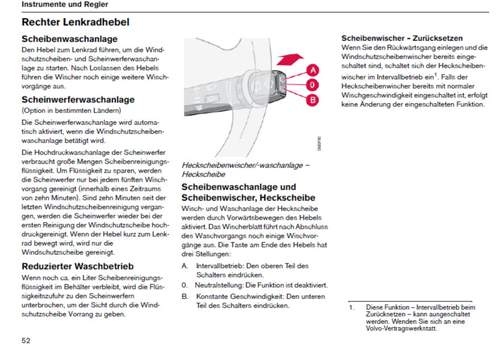

Also nach meinem Wissensstand muss eine SRA nur zwingend montiert sein, sobald das Fahrzeug Xenon oder Led besitzt.
Aber es gilt auch, was dran ist muss funktionieren. Also auch bei den H7 Lampen.
@luke171 schrieb am 20. Mai 2022 um 07:38:28 Uhr:
Moin, ich denke mal der Vorbesitzer wollte, wie icebear72 schon geschrieben, hat nur Wasser sparen. Durch den Schalter wird nur die Leistung geschaltet, nicht aber die Ansteuerung. Betätigung erfolgt ganz normal über den Hebel am Lenkrad.
Wenn es ein Schalter ist (Dauer an oder Dauer aus) und kein Taster - dann stimmt die Theorie des Sparens…
Gruß Didi
Na wie es bei den „neueren“ V70 und dessen Plattform Geschwistern ist weiß ich nicht.
Bei meinem V70I geht der Scheinwerferwischer immer mit, egal ob Licht an oder nicht. (Bei Wisch Waschvorgang)
Bei den seelenlosen Skoda Dienstwagen in der Firma mit Xenonlicht oder LED, ich meine dort spritzt das Wasser nur bei jedem 3. oder 5. Waschgang auf die Scheinwerfer….

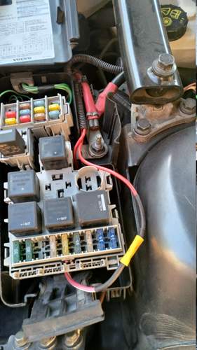

Moin, der thread ist ja schon etwas älter, ich habe aber dennoch eine Frage. Bei meinem Wagen war ursprünglich keine Hochdruckscheinwerferreinigung installiert, unfallbedingt habe ich jetzt aber eine Stoßstange mit Reinigungsdüsen installiert. Wischwasserbehälter und Pumpe habe ich nachgerüstet, Sicherung ist an der richtigen Stelle und intakt. Aber bisher tut sich nichts.
Muss die Hochdruckreinigung erst bei Volvo freigeschaltet werden, oder ist da noch ein Relais das fehlt?

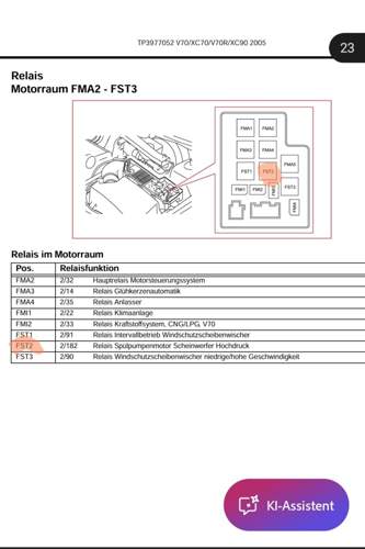

Relais auch nachgerüstet?

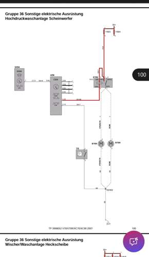

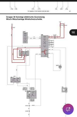

Hat die SRA eine eigene Pumpe oder ist das die selbe wie für die Scheiben?
EDIT: habe hier irgendwo gelesen man kann es separat per VIDA ansteuern. Ich habe VIDA habe mich auch mal vor langer Zeit damit beschäftigt Fenster hoch runter & andere Dinge, wo finde ich die SRA Geschichte?
Bin mir nicht sicher aber schau mal bei CEM Aktivierungen
Hochdruck SRA hat eine eigene Pumpe. Siehst im Schaltplan. 6/104 Hochdruck SRA und im anderen Plan 6/127 Pumpe Scheibe.
