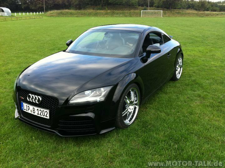

Hallo :)
ich weiß zu diesem Thema gibt es schon mehrere Einträge aber leider hilft mir nichts wirklich weiter.
Mein Boardcomputer sagt mir immer das, dass Parklicht Rechts u. Links Defekt sind.
Dabei sind neue Birnen Drin...
Dann hab ich in einem Anderen Beitrag hier gelesen das es wohl probleme mit dem Scheinwerfer gibt und nur ein Neuer den Fehler behebt, da der Sockel oder die Kontakte Defekt sind.
Ok dann bin ich losgegangen und hab mir 2 Neue Scheinwerfer gekauft die Baujahr 2010 sind.
Die habe ich selber aus dem Fahrzeug vorher ausgebaut und habe auch gesehen das der Boardcomputer keine Fehlermeldung hatte. (wurde auf LED Umgebaut deswegen der Verkauf)
Bei mir eingebaut :-D tada :-D und wer kommt drauf? Parklicht Rechts u. Links Defekt :-D
wenn es nicht so Traurig wäre würde ich selber drüber Lachen :(
Ich meine von mir behaupten zukönnen das ich nicht gerade Ungeschickt bin bei sowas...
Kaputt gemacht habe ich nichts. Ich selber bin Elektro-Meister und habe auch schon bei dem TT den Zahnriemen selber gewechsel... ( Hobby sind Autos )
Dann hab ich angefangen die Steckverbindungen zu Säubern und mit Kontaktspray mir zuhelfen. Wieder nichts.... und jetzt kommt ihr ins Spiel :-D hat Jemand einen Vorschlag?
viellecht ist ja auch noch irgendwo anders ein Stecker der Übergangswiderstände hat.
Ich war auch schon beim Freundlichen. Der zu mir sagte wir würden 2 Neue Scheinwerfer Einbauen :-D 700-800 pro Scheinwerfer... Gehts noch? bestimmt nicht!!
Ich habe Sehr viel geld und Zeit in Den TT gesteckt... hab ihn Das Kleid des TT RS angezogen mit anderen Felgen drauf. Jeder Kleine Kratzer wird sofort Lackiert wenn man ihn nicht weg Polieren kann. Deswegen bitte Hilfe :-D
