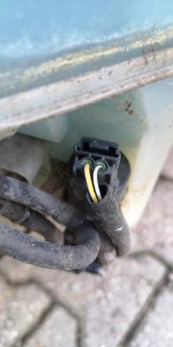

Neulich beim TÜV, es wurde festgestellt das der linke (Fahrerseits) Wischer der Scheinwerferreinigung keine Bewegung ausführt.
Ebenfalls kommt da nur ein Rinnsal an Wasser aus der "Düse".
Leider war mir der Mangel als Fahrer nie bewusst oder gar aufgefallen. Wie auch?!
Es handelt sich um die Bi-Xenon Beleuchtung beim R.
Neue Pumpe wurde bereits verbaut.
Die rechte Seite funktioniert einwandfrei.
Funktion sollte doch so sein das, wenn man länger am Hebel zieht die Scheinwerfer reinigung einsetzt.
Oder irre ich mich?
Ich abe nun Ersatz besorgt.
Nur möchte ich vorab die Funktion prüfen bevor ich den Einbaue!
Also welche Kontakte muss ich bestromen um die Arbeit des Motors zu aktivieren?
Es sind ja 3 Kontakte.
Masse, Dauerstrom und der Schaltsrtrom. Sofern ich da richtig liege.

Du wirst wohl um die Demontage der Frontschürze nicht drumrum kommen.
Vermute fahrerseitig Schlauch zu / oder ab bzw. Wischermotor fest evt. Stromzufuhr defekt...
Weil: Wischwasser wird über ein T-Stück ab Pumpe transportiert und Wischermotoren werden parallel (über eine Sicherung) angesteuert.

Vielen dank für die Antwort.
Wie ich schon schrieb, wie ich an den bewussten Motor dran komme ist mir hinreichend bekannt.
Wie das Wasser an den Endpunkt gelang ist mir auch bekannt.
Nur weiß ich leider nicht welche Kontakte am Motor Kabelstecker anregen muss um ihn zum bewegen zu bemühen.
Scheint also so zu sein, das ich einfach den Ersatzmotor nur anzustecken brauche und schon ist alles tutti.
Ok die Wasserleitung werde ich noch mit einem anderen "Schlauch" versehen.

Selbstverständlich werde ich LINKS gegen LINKS tauschen.
Nur die Belegung des Steckers fehlt mir immer noch.
Damit ich im ausgebauten Zustand die Funktion vorab testen kann.
Ambutilon
Pin 1 Dauerplus, Pin 2 Geschaltet und Pin 3 ist Masse.
