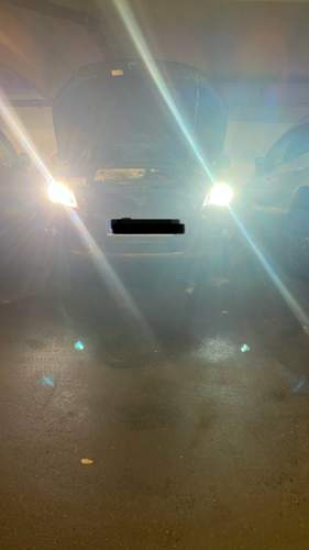

Moin! Weil es gerade irgendwie zum thread „SW Tausch“ passt: Hier mal der Unterschied zwischen dem D1S Xenon Brenner von Osram (Beifahrerseite, Original) und dem D1S von Philips. Ich denke den Unterschied in der Lichtfarbe („rot“ vs. „blau“) sieht man deutlich, oder? Ich habe auf der Fahrerseite das Leuchtmittel von Osram aus meinem defekten SW eingesetzt, damit das „Bild“ wieder stimmt.
