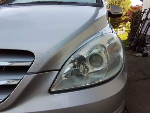

Scheinwerfer bei Abblendlicht fast keine Wirkung. (515243 km) Woran kann es liegen? Scheinwerfer wurden schon

Die von dir angegebenen 515243 Km sind kein Eingabefehler ?
Wenn nein, über welches Licht verfügst du bei deiner T245-B-Klasse ?
1) normale Halogen H7 ? Oder Bi-Xenon ? Wer weiß ?!
2) wie sehen denn die Reflektoren aus ? Matt geworden nach den Jahren ?
Wärest du so nett und schreibst gewisse Eckdaten deines B-chens zu meinen Fragen, denn so kann hier einfach besser auf deine Fragen eingegangen werden.
Angaben die sein sollten ...
Modell bitte ... Bsp. B 180 CDI / Erstzulassung / Laufleistung wenn stimmt = ist klar /
Und dann meine Fragen 1 und 2 bitte.
Man liest sich
Modell: C 180 CDI Sports Tourer
Erstzulassung: 03.01.2011
Laufleistung stimmt.
Reflektoren siehe Fotos.
Wartend auf Tipp.

Hej, hast du mal andere H7 Birnen probiert? (Siehe Foto)
Bei deiner Laufleistung kann es auch sein, dass die Linsen schmutzig sind!
Birnen ausbauen und mit langen Wattestäbchen (25cm) und Alkohol reinigen, hab ich mal bei einem Vectra gemacht und alles war wieder top!
Der Reflektor sitzt hinter der Linse den sieht man nicht! Dafür muss der Scheinwerfer geöffnet werden!

Das mit der Linse hört sich gut an. Werde ich versuchen.

Ich denke auch, mit Wattestäbchen und z.B. Isopropanol die Linsen von innen durch die Öffnung für die Leuchtmittel reinigen, könnte das Problem nachhaltig verbessern. Muss ich auch demnächst mal beigehen.
