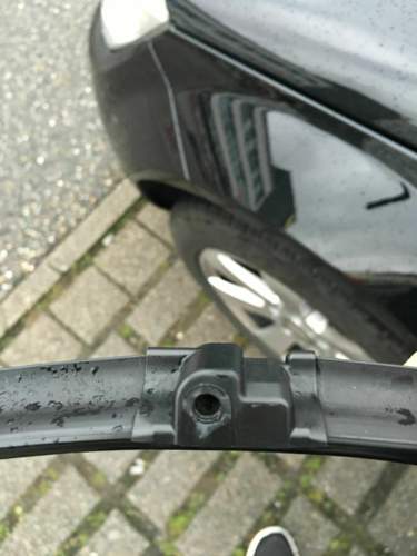

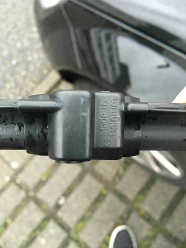

Habe mir für unseren w204 tmodell bj. 03/2009 neue scheibenwischer von bosch bestellt.
Aufgrund meiner Fahrzeugdaten und der Bosch App sind nur die Scheibenwischer 938S in Frage gekommen.
Leider passen diese nicht aufgrund der Halterung (siehe beigefügtes Bild) oben Bosch, unten original.
Kann mir jemand sagen welche Boschbezeichnung ich benötige?
Vielen Dank vorab.

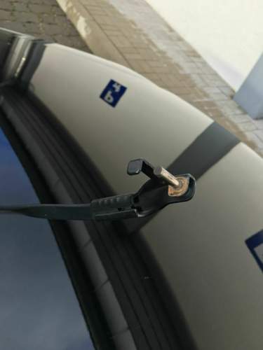

Da der 938s nicht passt und der A825s von der Bauform ohne "Achsaufnahme" ist, vermute ich dass der A053s passt?
Kann mir das jemand bestätigen oder hat jemand ein Bild davon? Suchmaschinenbilder sind leider zu ungenau...
du hast bestimmt einen vormopf mit ez 3/2009 .
falls du den wischer hast wie auf bild 1 , dann ist es vormopf von 9/2007bis 11/2008.

Ich hatte auch die falschen bestellt, hab dann einfach die Plastikkappen getauscht dann passt es.
Daran dachte ich auch schon, aber wollte es nicht riskieren etwas abzubrechen...
Da bricht nix ab, das geht ganz leicht
Zur Info: die A053s passen.
Vielen Dank für eure Unterstützung.

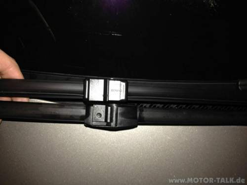

Ich bin mir zu 99% sicher dass du die 938S brauchst. Sieh dir mal das bild von mir an: http://www.motor-talk.de/.../image-i208265887.html
Der obere ist der 938S
Der untere ist 053S
Wichtig ist das bj und nicht die erstmalige Zulassung...
