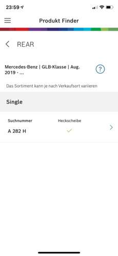

Habe mir heute auch die Bosch A 242 S montiert. Passen sehr gut und Qualität wie von Bosch gewohnt.
Heckwischer montiere ich auch noch von Bosch.
Danke nochmals für den guten Tip.
In der Bosch Scheibenwischer App werden diese für den GLB ausgewiesen.
