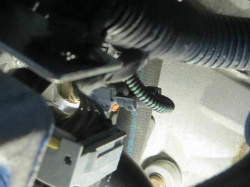

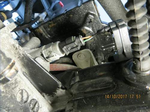

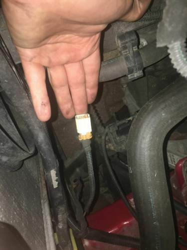

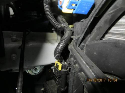

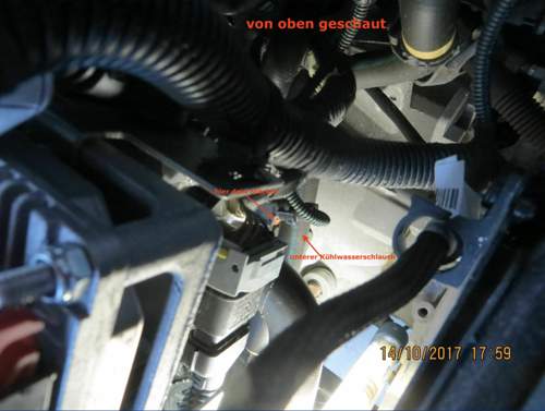

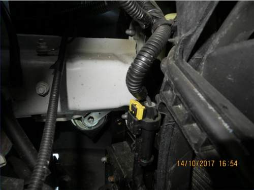

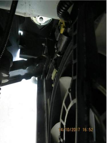

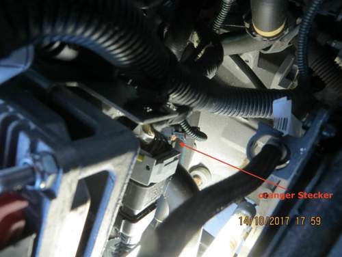

So habe jetzt einfach den Motor mit Gestänge getauscht funktioniert wieder einwandfrei nur ist mir aufgefallen, dass folgender Stecker einfach lose im Motorraum hängt. Jemand eine Ahnung wo der draufgehört ?
Hier der Stecker
