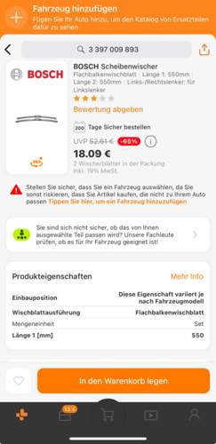

Hallo Carsten,
bin beim Autodoc unter der Artikelnummer 3 397 009 893 fündig geworden. Allerdings kommen noch die Versandkosten dazu…
Viele Grüße
Hendrik
