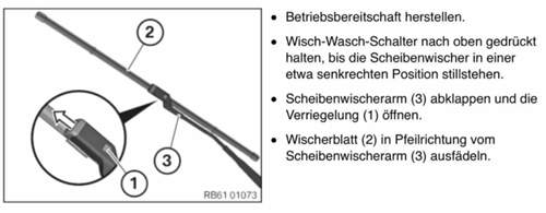

Kann mir jemand sagen, wie der Scheibenwischer beim X2 montiert wird? Denke mal so wie es die Kollegen von ATU gemacht haben kann es wohl nicht gedacht sein, oder?

Also im X1 muss der Wischer auf Abklappstellung gefahren werden, wie im Winter bei Frost, dann ist doch einfach nur eine Rastmechanik alter Wischer raus, gleichen Halter dran klippsen und wieder dranstecken bis er einrastet,

Die Wechselstellung ist klar, aber mit dem "dran klippsen" waren sie ewig beschäftigt.
Muss der Wischer von oben (Ende des Wischerhebels) oder von unten (aus Richtung Motorhaube) eingeführt werden?

Problem gelöst: die Spezialisten hatten die Wischerblätter 180° verkehrt herum montiert (die Seite, die nach oben zeigen sollte zeigte nach unten). 😁
MichaelN: danke für das Video. Das dort gezeigte System kenne ich so von allen F-Modellen in meiner Signatur. Das beim X2 ist aber definitiv anders.
Newtis ist ja leider offline, deshalb im Anhang die wichtigsten Punkte.
Das Verriegelungssystem bei den Bosch Aerotwins funktoniert etwas anders als hier im Bild gezeigt, Den unter 1 skizierten Knopf gibt es da nicht, stattdessen sind auf Höhe des Pfeils zwei Zapfen, die links und rechts einrasten,
