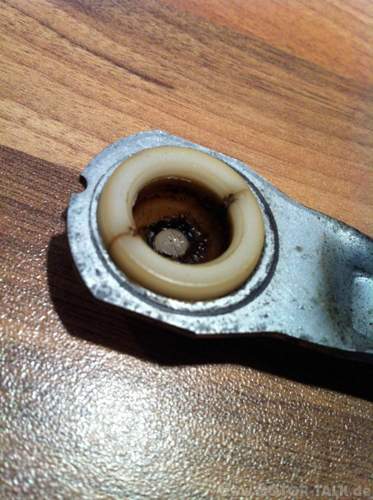

Mit ist kürzlich - bei 100 und strömendem Regen - der Wischer auf der Beifahrerseite ausgefallen. Der Stand dann oben und der andere Wischer ist immer über diesen drüber gefahren, sodass nichts mehr zu sehen war. Nach einem kurzen - natürlich männlichen - Aufschrei der Panik rechts ran gefahren und Haube auf.
Das Gestänge für den Beifahrerwischer ist vom Kugelkopf gerutscht. Habe den wieder drauf geklippt, aber nach 2 Mal wischen ist der wieder ausgefallen. Diesmal ist die Kugelkopfpfanne, die in dem Loch der Stange sitzt, komplett raus gebrochen (sorry für die holprige Erklärung, hoffe es können alle folgen).
Weiß jemand, wie das Teil heißt bzw welche Ersatzteilnummer das Ding hat? Oder gibt es eine alternative Befestigungsmöglichkeit?

@ Mr. Genovese: Die Zeichnung hilft sehr zum beschreiben: Das obere Lager vom Schwenkkopf, der am Motor montiert wird ist rausgebrochen, auf der Zeichnung mittig im Bild.
@halbi2000: Danke für den Hinweis, habe auch mal in der Bucht geschaut, ist ja zum Glück nicht zu teuer. Hatte nur gehofft, eine noch einfachere Lösung zu finden, dass ich das Gestänge wieder auf dem Kugelkop montieren kann... 😉

Bei mir hat es auch im fettesten Regen auf der Beifahrerseite aufgehört zu wischen. Ich dachte nach dem Knall wäre der Wischer komplett abgefallen.
Der eingefasste Plastikring platzt auf und dann hat die Sache keinen Halt mehr. Selbst geklebt hält es auch nicht mehr.
Dazu habe ich in die Aufnahme eine 3mm Loch (ca. 10mm tief) reingebohrt und ne Schraube reingedreht. Dass darf natürlich nicht klemmen, da die ganze Geschichte ja beweglich bleiben muss.
Fazit: Hält 😁

Die Abdeckung lässt sich einwenig hochbiegen und mit einem Holzkeil hat man etwas luft um dort das Gestänge zu reparieren. Ich hab ne Selbstschneidene Schraube da reingejagt.
