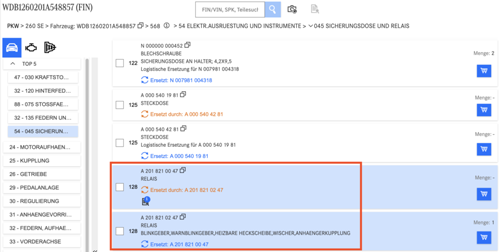

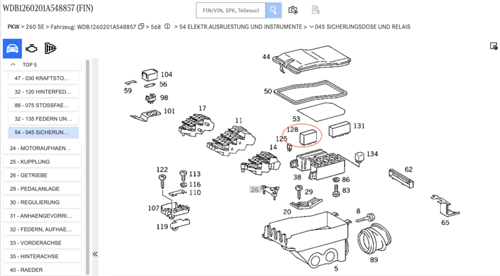

Ihr seid schon im fünften Gang, ich bin noch im ersten Gang. D.h. können wir erstmal erfahren welches Baujahr Dein W126er ist ? Oder - falls Du ganz starke Nerven hast - sogar die FIN ?
Es geht mir darum, festzustellen, ob und welches Kombirelais Du hast ?

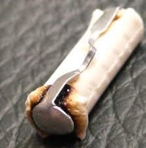

Und wer ganz Schlau ist erneuert erst mal die Sicherung die kann auch mal so aus sehen.
Sicherung-alt
Hallo Zusammen,
Fitzcarraldo1 hat Recht. Ich hätte mehr Grunddaten eingeben müssen (W126, 260SE, BJ 1990; FIN WDB1260201A548857 / 2; 240.000km)). Das geschah aber aus Unwissenheit. Dieselbe Frage hatte ich schon einmal am 26.02.2024 mit allen Einzelheiten eingestellt und damit einen Thread ausgelöst. Mangels Erfahrung dachte ich, der neue Beitrag schließt sich automatisch an den alten an. Stattdessen hätte ich den bisherigen einfach fortsetzen sollen.
