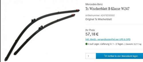

Sind das Mercedes Original Wischer 650/510 mm und wischen die auch über die obere Kamera oder sind das nur Wischer 650/475 mm? Ich finde nämlich keine Wischer in der Originalgröße.
Ich hab da auch mal gesucht.
Ich finde da auch keine passenden Wischer, nur die mit dem kürzeren abweichenden Länge.
Da wundert mich, denn weder Bosch, SWF oder Valeo bieten da etwas passendes an.
Das deutet darauf hin, dass die Wischer, nicht aus deren Produktion stammen.
Leider bin ich in Altersteilzeit und habe keinen Zugriff auf die Zeichnungen, wo ich evtl. rauslesen könnte, welcher Hersteller da dahinter steckt.
Aber im EPC Steht in der Fußnote "MB ORIGINAL TEIL PATENTIERT IN BE/CH/CN/CZ/DE/DK/ES/FR/GB/HU/IT/JP/PL/SE/TR/RU/US/ZA, ERTEILUNG OFFEN IN BR/IN. "
Dann wundert mich nicht, dass es keine andere passenden Wischer gibt.
Für meinen B wäre A 247 820 05 02 die Ersatzeilnummer für den Teilesatz.
Sind mit 53-über 57Euro heftig teuer.
