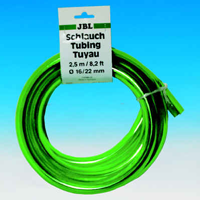

hast irgend eine andere Wasserpumpe zur not auch Gartenschlauch und testen.
welche Schläuche identisch mit den Opel Schläuchen sind, sind Schläuche fürs Aquarium, diese dünnen grünen...
haben den gleichen durchmesser, sind halt grün...
falls es aber nich der schlauch, also wenn der frei ist, kanns ja nur noch die Pumpe sein
Naja das geht mit einer Imporfisation auch.
Welche fürs AQ meinst 4/6 gibt ja da einige.
sowas hier zum Beispiel
http://www.zoonetz.de/img_art_zoom/2018.jpg
einfach mal googlen .. da findeste massig dazu ;) und kostet grad mal 2€ ^^

Ja ich weis hab ja genug davon rumliegen. Nur da gibts 5-6 verschiedene Dicken. Den wenn man losgeht und irgendeinen kauft wirds nicht passen.
