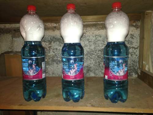

Ich glaube, jetzt rächt sich, dass ich im Sommer meinen V40 mit frischer Inspektion und wahrscheinlich randvollem Wischwasserbehälter gekauft habe – und ihn noch nicht oft genug dreckig gemacht habe. Jetzt möchte ich nicht einfach Schluck für Schluck "Winterzeug" dazukippen. Zumal auf dem Winterkanister ganz knapp und deutlich steht, dass der Behälter zuvor geleert werden soll. Den seh ich ja nicht mal im Motorraum und das Einfüllrohr dahin ist wohl genauso lang, wie das Wort Scheibenreinigungsflüssigkeitsbehälter in der Bedienungsanleitung. Die Werkstatt kann's von unten irgendwie rauslaufen lassen, aber das darf ja wohl nicht zweimal im Jahr die Lösung sein.
Natürlich werde ich in Zukunft die Flüssigkeit rechtzeitig leerfahren und weniger auffüllen. Doch für diese Saison ist das Kind nun mal in den Behälter gefallen. Mit anderen Worten: Wie macht ihr das? Das Wasser über die Waschfunktion auf einen Schwall verbrauchen – bei vielleicht ungesundem Dauerbetrieb der Pumpe? Einfach die Flüssigkeiten "drübermischen"? Kann man den Behälter zumindest einigermaßen leersaugen mit Schlauch und Handpumpe? Dazu dürfte das Einfüllrohr nicht allzu verwunden sein und nicht noch ein Drahtfiltersieb im Weg sein.

Na, dann will ich mal schreiben, wie es nun bei mir "gelaufen" ist: zäh! Mit einer Handpumpe (Ballhupe) und einem 80 cm bzw. 120 cm langen 8-mm-Schlauch an beiden Enden kam ich (also der Schlauch) gut rein in den Wischwasserbehälter. Der Schlund geht doch einigermaßen geradeaus tief runter – zumindest bei meinem 5,5-Liter-Behälter (der große, der auch die Scheinwerfer versorgt). Aber der mehrfach geknickte Pumpenschlauch war eine Qual beim Durchkneten der Pumpe, den werde ich ersetzen. Kein Gedanke, dass der Geknickte jemals was Öliges schaffen soll, wenn er schon kaum Wasser durchlässt. Mühsam habe ich drei 1,5-L-Wasserflaschen voll bekommen, das oberste Drittel davon war dann purer Schaum, also insgesamt drei Liter Sommerwasser. Dann Zündung an und die ersehnte Meldung "Wischwasser auffüllen" erschien. Also war ich gut unten angekommen und habe Winterzeug als Fertigmischung eingefüllt. Eine der Flaschen habe ich dann ins Eisfach gelegt, wo sie über Nacht artgerecht erfror. Das war noch eine Idee, denn der V40 stand ja im Frühling beim Händler zum Verkauf und hätte tatsächlich Winterbrühe drin haben können. Läuft also. So eine Pumpaktion knapp an der Sehnenscheidenentzündung vorbei möchte ich nicht nochmal machen, was tut man nicht alles für seinen Volvo ;-)
Aber jetzt ist es ja auch entspannt. Der Fertig-Winter-Kanister steht im Kofferraum zum Nachfüllen bereit und für den saisonalen Wechsel habe ich ja jeweils etliche Wochen Übergangszeit zum Aufbrauchen. Dann kommt Sommer rein, auch Fertigmischung. Jetzt muss ich mir nur noch angewöhnen, die Waschanlage auch fleißig zu benutzen. Dank des T5 gab es immer rechtzeitig Tankstopps, um dann mit dem Tankstellenwasser die paar Fliegen wegzumachen. Doch die Brühe ist oft genug richtig dreckig und selten mehr als reines Wasser. Ganz anders die wieder aufgetaute Flasche. Die habe ich dann heute zu Hause zum Fensterputzen genutzt – eine richtige Schaumparty. Damit die ganze Aktion noch irgendeinen Sinn ergibt ;-)

@Motorkult schrieb am 5. Dezember 2020 um 18:38:10 Uhr:
