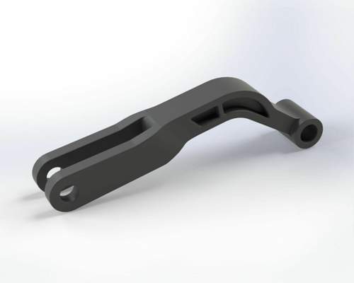

Ich hatte auch das Problem mit der gebrochenen Strebe bei meinem CLK.
Mein Sohn ist Diplom Ingenieuer und kann 3-D konstruieren.
Er hat sich mit dem Problem befasst und ein Programm geschrieben, mit dem er das Teil mittels eines 3-D Druckes in glasfaserverstärktem Polyamid herstellen kann. Er hat die Konstruktion soweit verbessert, so dass das Teil wirklich sehr stabil ist.
Ich habe den ersten Prottyp bereits bei meinem CLK verbaut und das Dach mittlerweile mindestens 50 mal geöffnet und geschlossen und es funktioniert einwandfrei.
Mein Sohn hat aber jetzt noch eine weitere Konsruktionsverbesserung vorgenommen und wird einen neuen Protoyp herstellen, den ich dann bei mir wieder verbauen und testen werde.
Wenn jemand Interesse hat bitte PN an mich.

Sehen super aus...
Chapeau.
Viel besser als die "Dinger" bei EBay..
Aber es ist eben Plaste.
Wer nur für kurzfristig ne Lösung braucht ist sicher bestens bedient damit.
Ich denke es gibt Interessenten für CNC und auch sehr wahrscheinlich etwas günstigere Plastikersatzteile..
Auf jeden Fall schön das es eine Lösung gibt die nicht wie bei Daimler 220€ kostet..

Bei Mercedes sind die Dinger aus Spritzguss, unsere sind aus Glasfaser verstärktem Kunststoff gemacht und wie gesagt, ich hab sie jetzt 6 Wochen lang eingebaut und das Dach sehr oft betätigt.
Ich habe den Eindruck dass diese Streben beim Vorgang gar nicht sehr belastet werden, sondern nur ein "zurückdrücken" des unteren gefederten Kunststoffteiles über die Nocke des Scharniers bewirken.
Ich denke dass es bei den Originalstreben einfach zum Bruch durch Materialermüdung über die Jahre kommt.
Klar gibt bei meinem Teil noch keine Langzeiterfahrung aber wir haben bei unseren Streben Selbstkosten von nur 25 Euro pro Stück gehabt.
Wobei mein Sohn seine Zeit für die Erstellung des Programmes und die 3-D Modellation erst gar nicht gerechnet hat.
Ich glaube dass das um einiges günstiger ist als ein CNC gefrästes Teil, vor allem in geringer Stückzahl.

Alles gut, ich finde sie sind auch sehr gelungen und schon optisch x mal hochwertiger als das
"Exponat"
vom Auktionshaus mit den 4 großen Buchstaben.
Wie habt ihr sie befestigt?
Müssen ja nicht alle das Rad neu erfinden wenn meine CNC Teile kommen...
Denke die MB Original- Zugstrebe ist auch Plaste, leider nicht Glasfaserverstärkt.
Soll sicher auch nicht ewig halten.
Eine Mercedes Niederlassung bei Berlin hat alleine dieses Jahr schon 5 Ersatzteile verkauft zum Preis von 220€.( hat ein Lagerarbeiter mir verklickert)
Gut das es dieses Forum gibt, und schade das Klaus sein Kumpel nicht gleich 100 Stück auf Lager hatte...
Die Nachfrage ist ja recht hoch...

I will try to 3D print them with either PLA or ABS if not I wiil source a metal printer. - its easier than CNC.
Also ask your son if he has done any preliminary stress analysis on that bracket ? (FEA etc) if not maybe how he manufactured it will be nice.
Many Thanks
Ali
I'll do it and get back to you.
