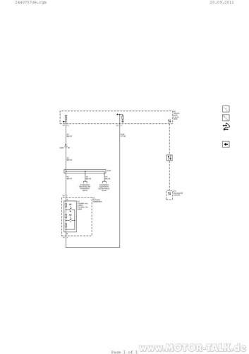

bin neu hier bei Motor-Talk. Ich habe mir für meinen Insignia ein OPC-Lenkrad mit Schaltwippen besorgt. Der Einbau durch den FOH war sehr schnell und einfach. Nur die Schaltwippen darf oder kann er mir nicht aktivieren. Wieso? Wer kann mir sagen, wer sowas macht?
Ich habe einen 2,0 CDTI mit 6-Gang-Automatik.
Für Antworten diesbezüglich wäre ich allen sehr dankbar.

Das wird nicht so einfach sein weil dort warscheinlich alles auf einer platine mit microschaltern sitzen wird und dann auf denn bus geht evtl.
Anbei den Schaltplan . Aber VORSICHT im Schlimmsten fall ist das Steuergerät Asche wennst was falsch machst .
2440757de

wenn es deine Motor-Getriebe-Kombination mit Schaltwippen gibt, geht es. Ansonsten gehts nicht, weil niemand eine Kalibrierung für etwas erstellt, was es ab Werk nicht gibt....
2440757de
Ja, so ist es. Kann ja per Hand sowieso die Gänge schalten. Dieser Vorgang sollte per Schaltwippen also ebenfalls funktionieren. Mein FOH hat versucht, das nötige freizuschalten. Es gab ständig Fehlermeldungen. Man hat sich schließlich an Opel (Zentrale) gewendet und die haben abgeblockt. Soll nicht sein, meinten die.

Tja, wenns soooo einfach wäre.... Ist es aber leider nicht! Da gehört etwas mehr Logik rein! Was macht das Getriebe z.B. wenn du am Lenkrad hochschaltest und am Wahhebel runter? Macht keiner wird jetzt gleich kommen - tja hast du ne Ahnung was Benutzer so alles machen....

Sehe ich auch so . Wenn man so was Umbaut sollte man vom Fach sein oder zumindest Kenntnis von Fahrzeugelektronik haben und wennst selbst was machst muß Dir auch bewusst sein das Du keine Garantie mehr hast !
Fraglich ist ob es überhaupt geht da Widerstände mit drin sind und ein Kabel ist ein Widerstand auch wenns nur wennig Ohm sind aber hier könnte es schon was ausmachen !
Die Schaltwippen sind separate Eingänge und das nicht ohne Grund, ohne Umprogrammierung geht es deswegen nicht.
Ein möglicher Grund warum man da abblockt ist meist das die Kombination an Ausstattungsmerkmalen nie vorgesehen war, somit auch nicht getestet wurde und keiner eine Aussage dazu machen will ob die gewünschte Kombination wirklich so funktioniert - meist tut es das ohnehin nicht weil es nie im Lastenheft stand. Umgekehrt weiß man auch nicht so klar ob ein umgerüstetes und wieder zurückgebautes Fahrzeug danach immer noch richtig funktioniert usw., was bei Nachrüstungen wahrscheinlicher ist als "ab Werk". Daraus ergibt sich auch wie immer ein Problem das Werkstätten für diese Umbauten keine Reklamationen bearbeiten können und man bei Fehlern der durch den Umbau berührten Geräte nicht ausschließen kann ob es von dem Umbau stammt. Etwas viel Aufwand für Arbeiten an denen nie Geld verdient wurde.

bei deinem Wählhebel kannste nicht versehentlich + und - drücken... nur mal als Beispiel- schon allein dafür gibts für zusätzliche Berdienelemente auch separate Eingänge, die über entsprechende logische Funktionen dann plausibilität und Vorrang auswerten.
Eine Kalibrierung ist so zu sagen die Software des Steuergerätes- wenn das ganze über den CAN- Bus läuft, hast du zumindest nicht das Problem, dass dei am Steuergerät Eingänge fehlen. Da mußt du "nur" die Kalibrierung dahingehend ändern, dass da das CAN- Signal deiner Schaltwippen erkannt wird und ausgewertet werden kann....
Aber da wirst du schon am Tuningschutz scheitern...
