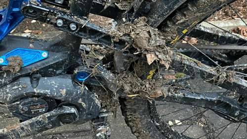

Gibt es dazu auch schon glaubwürdige Erfahrungen?
Also wenn ich mir das pic aus dem link von dir ansehen wag ich zu bezweifeln das das so ner kleinen Schlammpackung wie es meine Kette regelmäßig bekommt öfters standhält!
@Tom1182 schrieb am 24. Dezember 2020 um 13:58:03 Uhr:
Ja, fahre ich seit über einem Jahr mit sehr viel Schlamm.
Schlamm, Gatesriemen, Rohloff E14
Nasse Jahreszeit
Frühling, Herbst, Winter
du sollst den wald doch im wald lassen 😉
und selbst stehst du dann in der regentonne 😁 das gute ideal standard wird da nicht versaut
