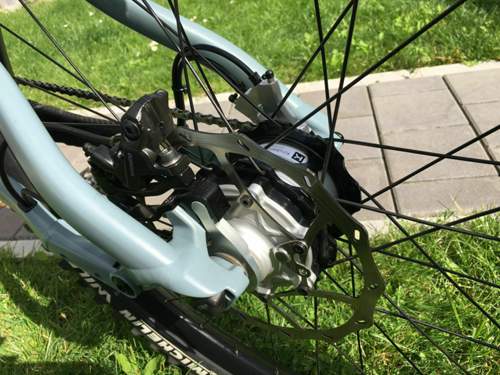

Nachdem ich die Shimano 12-Gang an meinem Rad leid war, habe ich kürzlich auf die Kindernay-Schaltung umgerüstet.
Durch die hydraulische Ansteuerung klemmt nun kein Schaltzug mehr aufgrund enger Verlege-Radien innerhalb des Rahmens und der Kettenstrebe, so dass die Schaltung nun präzise funktioniert.
Allerdings hat man einen Schalthebel und ein Kabel mehr am Lenker, was man eben mögen muss.
Praktisch sieht dass dann so wie auf den Bildern aus, und die Montage inklusive dem Neuaufbau eines hinteren Laufrades für den Nabenkäfig war auch kein Hexenwerk.
Lenker mit Schalthebel li. und re.
Bremsenseite mit Radmagnet

wow, sogleich hier jemand mit sowas live am start !
wie bist du darauf gekommen ?
gab es das bei dir im fahrradladen ?
Gekommen bin ich auf die Kindernay-Schaltung letztlich durch Deinen Beitrag hier.
Der Rest war Recherche, echt guter Support durch den Hersteller bzw. dessen deutschen Vertragspartner und die zahlreichen Beiträge an anderer Stelle, insbesondere in einem MTB-News Forum.
Irgendwann überzeugt vom System, musste dann die 12-Gang Kettenschaltung dran glauben...
Leider hatte die aufgrund der optisch zwar hervorragenden Integration in das Rad durch die Verlegung des Schaltzuges über das Steuerrohr in den Rahmen, durch Motorgehäuse und Kettenstrebe den Nachteil, dass der Zug zu oft in engen 90° Radien umgelenkt wurde und zudem durch die Federung am Austritt vom Motorgehäuse zum Eintritt in die Kettenstrebe starkem Verschleiß durch Scheuern unterlag.
Im Vergleich zum Schaltzug, sind die hydraulischen Bremsleitungen da wesentlich unempfindlicher.
Nein, in den Fahrradläden Vor-Ort gibt es das System nicht zu kaufen, auch hat die Idee mit dem Umbau nicht unbedingt für Begeisterung dort gesorgt.
oha. machst ja schnell "nägel-mit-köpfen" !
mit der genannten problematik-am-rad um der engen radien ist das hydraulische system dann ja wahrlich die "erlösung".

Zwei Hydraulikleitungen mit zwei Gebern und zwei Nehmern werden auf Dauer etwas wartungsanfälliger sein, als eine elektrische Leitung mit einem einzelnen Kabel.
Hydraulische Bremsleitungen und hydraulische Sattelstützen mit Geberzylinder muss man auch warten und entlüften.
Gerade bei einer hydraulisch gesteuerten Schaltung darf kein bisschen Luft im System sein, sonst wird es unpräzise und unbrauchbar.
Das System der Schaltung mit Wechselmöglichkeit ohne umspeichen finde ich klasse.
Ich hätte mir hier eine elektrische Ansteuerung mit Aktuator an der Nabe und Integration in die Motorsteuerung wie bei Rohloff/Bosch gewünscht.
Da wird es bestimmt noch spannende weitere Entwicklungen und Nachfolger geben.
Ebenso die Kombination mit Gates Riemen fände ich sehr interessant und kann konstruktiv kein großer Mehraufwand sein.
