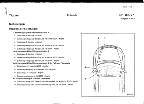

Im Bordbuch sind nicht alle Sicherungen (2 Sicherungskästen) aufgeführt, die verbaut wurden sind.
ZB. ist die Sicherung 18 im Motorraum.
- Hatte nach Problemen mit Dynaudio in Thread gelesen, Sicherung raus machen und wieder einsetzen.
Es wäre schön, wenn man wüßte welche Sicherung für was ist.
Wenn es schon nicht im Handbuch steht, könnte man es wenigsten im Sicherungskasten hinterlegen.
Wer kann helfen mit Schaltplan für Sicherungen Model 2009?

Also erstmal gibt es keinen Schaltplan von Sicherungen, nur einen Belegungsplan.
Die Stromlaufpläne eines Autos, wie dem Tiguan füllen mittlerweile ein bis zwei dicke Leitz-Ordner.
Haben früher Änderungen am Fahrzeug nur im Herbst stattgefunden, so gibt es heute den klaren Modeljahreswechsel, aber zusätzlich noch zwei bis drei oder mehr Modifikationen innerhalb des Modelljahres (Ich erinnere nur an die Funktion und Anzeige der GRA im MJ 2010, oder das Verhalten des Auto-Hold). Hiermit kann auch immer eine abweichende Sicherungsbelegung verbunden sein. So starr, wie das früher mal war, ist das heute nicht mehr.
Daß VW keine allgemeingültige Bedienungsanleitung als PDF ausliefern kann, oder will, hängt vielleicht auch damit zusammen. Denn da gibt es wirklich viel zu viele Varianten.
Doch VW hat ein System, namen Elsa (nicht die Kuh 😁), in dem sie diese Fahrzeugindividuellen Daten abrufen können (letztlich muss ja wenigstens der Monteur wissen, welche Sicherung für was da ist).
Und aufgrund der neuen Gesetzgebung zur Gruppenfreistellungsverordnung, muss der Hersteller diese Informationen auch für andere bereitstellen, was VW in Form von ErWin tut.
Das ist kostenpflichtig im Internet verfügbar. Dort kann jeder, je nachdem, wieviel er bezahlen will, beliebig viel über sein Fahrzeug herausfinden, indem er da seine Daten so genau, wie möglich eingibt. Da bekommt er sogar alle Details seiner individuellen Bestellung aufgelistet.
Die Lösung wäre in meinen Augen die:
Zum Händler gehen, und ihn (freundlich) bitten, in Elsa nachzuschauen, und die Sicherungsbelegungen (es sind reichlich viele!!) auszudrucken.
Alternativ kann man sich einen Tages-Account bei ErWin beschaffen, und sich dann da alles, was man braucht, ausdrucken...
Es ist einfach so, daß die Sicherungsbelegungen von einem MJ 2011, Lieferdatum Juni, zu einem MJ 2011, Lieferdatum November schon erheblich abweichen können!

Kleine Ergänzung.
Es gab bis 10/2010 drei Änderungen. Siehe Bild. (im 05/2008 gab es eine weitere Änderung)
lg
Sicherungen
Im Mai ist ja sowieso der Modelljahreswechsel.
Wie man oben sehen kann, ist aber auch ein Wechsel innerhalb des Modelljahres möglich.
Ausserdem kann die Sicherung selbst ja nach Ausstattung variieren: So hat die Sicherung F15 auf Halter B mal 5, mal 10 oder gar 15 Ampere, je nachdem, was alles so verbaut wurde.
