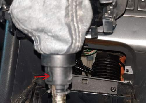

Hi zusammen,
Bei meinem V70 bj99 ganz leicht.
Bild 1 Gummitülle aus dem Sack ziehen und den Kopf drücken.
So ist die Schaltmanschette unten.
Bild 2 links und rechts Unterhebeln hochziehen fertig.
Mann kann es sogar machen ohne die Manschette abzumachen.
Unterhalb vom Schaltknauf kommt ein ca.5mm stärker Rand der unter dem Leder ist wenn man dort fühlt merkt man eine Erhebung auf die draufdrücken und schon kann man die Manschette runterdrücken.

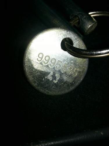

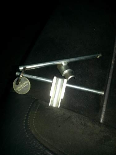

Ich habe zuvor wie oben genannt mit Gewalt daran herumgerissen, keine Chance. Der Abzieher von Volvo (9995560) für den Schaltknauf ist richtig teuer, das wollte ich nicht anlegen. Durch Zufall habe ich in der Bucht den Abzieher 9995685 gesehen, der sah schon recht passend aus. Der soll wohl auch beim S70, V70, S40 und V40 funzen. Ich habe den auf Verdacht gekauft und der Tausch ist damit ein Kinderspiel. Man muss nur zuerst den Schaltsack ausrasten und dann nach unten schieben, bis man genug Platz hat um den Abzieher zwischen Knauf und Manschette erneut anzusetzen. Dann den Knauf mit dem Werkzeug nach oben rausdrücken und letzlich dann den Schaltsack auch. Die neuen Teile habe ich vorsichtig 'draufgekloppt'. Die Manschette hatte ich noch neu bei Skandix ergattert, die scheinen jetzt aber out of stock zu sein.

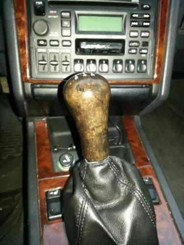

Wow, jetzt muss ich aber staunen!
1. Der Schaltknauf von dem man glauben könnte das es ihn nicht gibt
2. Die mega schicken 850R sitze
3. Der abzieher der in der Volvo Welt wirklich fehlt!
Frohes Fest noch und viel Spaß damit
Danke! Wenn ich mir mein erstes Bild so ansehe, da muss ich wohl mal wieder mit der Zahnbürste durch die Ritzen 🙂
Der Abzieher kann natürlich auch gegen Portoerstattung ausgeliehen werden.

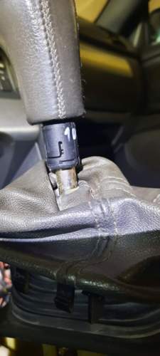

Dank Alex war der Ausbau in 5 min. erledigt incl. Fotos machen.
Geht genau so auch beim C70 N Cabrio.
Bild 1: Die Nasen die im Bild 3 von Alex zusammengedrückt werden müssen. Ging bei mir mit ner Spitzzange.
Bild 2: Wie beschrieben an den Seiten die Nasen aushebeln und der Knauf ist ab.
Bild 3: Alle Teile von mir incl. der 2 Ringe auf der Schaltstange.

Du solltest dazu sagen, dass das kein 850er-Knauf ist 🙁 , sondern einer dieser "70er" 😠 😉
