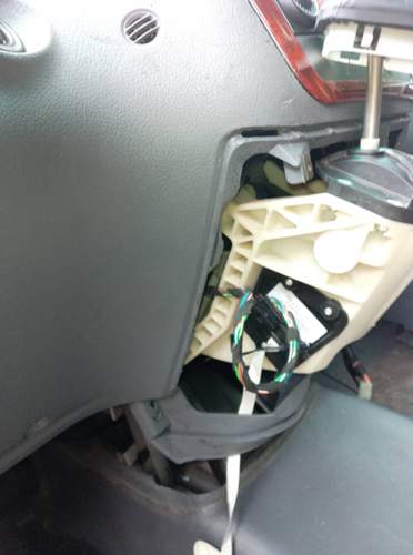

Wie bekommt man die schaltkulise raus

Vier schrauben M 8 ( wenn ich mich recht erinnere ) lösen dann abklappen. Schaltzüge kann man hängen lassen..

Wo sollen die sein ich sehe nur oben und unten ist sie in Gummi lagern drinnen

dann schau Dir hier den Schaltbock an - da sind die Schraubenlöcher sichtbar

Eine Schraube habe ich schon los von denn Gummis unten mit mühen
Das kann doch nicht sein das Mercedes das so geplant gibt es keine andere Möglichkeit

mit geeignettem werkzeug ist das relativ Problemlos. ev mal ne 13er Nuss und ein gelenk und verlängerung benutzen.

1/4 Zoll Ratsche oder Ring/Ratschenschlüssel geht das auch ziemlich problemlos.
