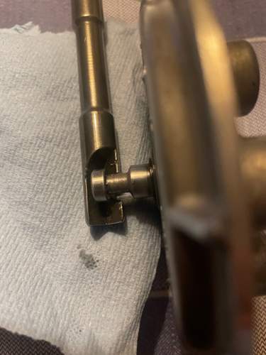

Die nachbauwelle passte; ich hab aber nun doch eine gebrauchte originale geholt, der kranz am Ende ist wirklich zu dick.

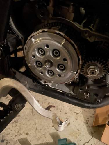

Als der kupllungsdeckel wieder drauf war hatte ich jetzt das Problem, dass dieser Pilz nicht gezogen wird durch diese dreh-Stange - diese 5 Schrauben mit den Federn drücken diese Druckplatte fest ran sodass dieser Pilz ja diese Platte garnicht abziehen kann?
Dann hast du die Kupplung und/ oder die Betätigung falsch zusammengebaut.
Diese Runde Nut greift ja beim Drehen rum und zieht dann die druckplatte ab… hatte bei der Montage des Deckels wohl die drehstange zu verdreht gehabt ; und ich hab Leerlauf bei der Montage des Deckels geschaltet - hab’s jetzt dran und der Zug hat den Zugpunkt wie vorher … mal sehen nochmal wieder abziehen den Deckel und neue Dichtung drunter und dann endgültig zusammenschrauben. Der Fehler war wohl, dass ich nicht Leerlauf drin hatte bei der montage

Schau dir die einzelnen Kupplungsreibscheiben genau an. So manches mal ist eine dabei mit einem anderen Durchmesser. Diese gehört dann in eine bestimmte Position. Aber das würde dann in der Anleitung stehen. Gleiches gilt für diverse unterschiedlich dicke Distanzscheiben hinter den Kupplungskorb und zwischen Kupplungskorb und Kupplungsnabe. Beides hat Einfluss auf die Einbautiefe des Reibscheibenpaketes und der Druckplatte im Korb.
Gruss
Wenn ich mir dein erstes Foto von der Kupplung anschaue, passt es eigendlich .
Das mit der Zugstange und dem Pilz sei dir vergeben. Hast es ja noch geschnallt. Obwohl ich mir bei der ersten Falschmontage der Betätigung, eine spannungsfreie Montage des Deckels gar nicht vorstellen kann weil ja Pilz und Zugstange aufeinander stehen mussten (anstatt ineinander einzugreifen).

Hast du bei der gebrauchten Welle das Korpus Delikti angeschaut ? Nicht das dir das Teil erneut abfällt.
Moin,
Ja die „gebrauchte“ machte einen guten Eindruck ; auch die Zähne am Kranz sehen nicht vergnaddelt aus.

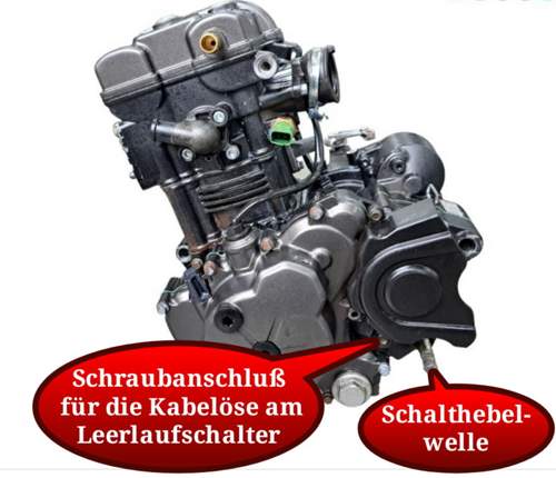

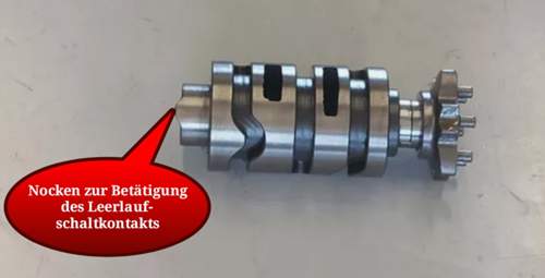

Moin Erik,
die Leerlaufstellung wird über den Leerlaufschaltkontakt festgestellt, indem dieser Kontakt über einen stirnseitigen Nocken an der Schaltwalze betätigt wird und damit die angeschlossene Leerlaufschalterleitung (es handelt sich meistens um eine festgeschraubte Kabelöse) mit Masse verbindet.
Der Kupplungsschalter ist in Abhängigkeit der elektrischen Verschaltung für den Startvorgang zu ziehen, damit der Anlasser überhaupt dreht. Wenn die grüne Neutrallampe im Cockpit leuchtet, ist bei einigen Mopeds der E-Start auch ohne gezogene Kupplung möglich.
Der Seitenständerschalter spielt auch in den Startvorgang mit rein, sofern der Seitenständer beim Senkrechtstellen des Fahrzeugs nicht automatisch einklappt.
Gruß Wolfi
PS: Der Leerlaufschalter mit seiner elektrischen Zuleitung sitzt auf der linken Motorseite in der Nähe des Kettenritzels und ist somit leicht auffindbar.
