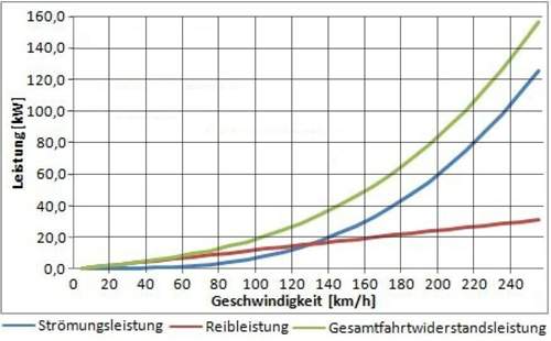

den Rollwiderstand und den Luftwiderstand kann man aber nicht Ändern ,Physik
der Rollwiderstand bleibt bei verschiedenen Geschwindigkeiten ungefähr Identisch
der Luftwiderstand kostet Kraftstoff und Vortrieb und steigt ,
denke ich um den 4 fachen Faktor von 100 KM/h zu 200 Km/h .
senkt man den Luftwiderstand kann man höhere Geschwindigkeiten erreichen ,mit
weniger Energieeinsatz ,ergo weniger KS-Verbrauch !

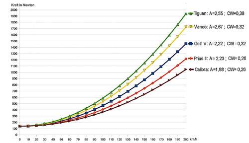

Als Beispiel ein moderner Tiguan braucht bei Tempo 200 trotz modernster Technik rund 90% mehr an Kraft, als ein oller Calibra. Der Verbrauch wird sich so wie von dir gedacht eher nicht bis kaum spürbar verringern lassen, da der optimale Drehmoment nicht mit dem optimalen Verbrauch einher geht.

Die willst doch nicht einen Calibra mit max 1,2t Leermasse und einem der besten cw-Werte mit einem Suff vergleichen, dass einen cw-Wert wie 'ne Schrankwand hat und dazu richtig schwer ist.
Ich habe ja auch noch den Ascona, cw-Wert wie 'ne Schrankwand. Der schafft mit dem C20NE und dem kurzen Getriebe gerade so seine 200 km/h, während der Cali mit C20NE die 220er Marke locker erreicht. Der Vectra-A war da nur unwesentlich langsamer (technisch fast mit dem Ascona-C identisch, nur die Karosserie ist da anders).

Na ja, die leichteste Variante schon, aber der V6 und die Allrad Modelle haben auch 1400Kg auf den Gummis.
Der Omega B geht ja bei der Spar-Limo, Schalter ohne Klima auch bei 1400 Kg los, hier aber bis 1840Kg beim großen Caravan AT mit AHK und Schiebedach. 440Kg sind ne Menge Raum zum fabulieren. Ein CW-Wert von 0,28 Limo und 0,32 Caravan weist ihn aber nicht unbedingt als rustikale Schrankwand , sondern genau gleichauf mit Golf [0,32] und Calibra [0,26-0,28] liegend, für diese Fahrzeuggröße, doch noch als recht optimiert aus.
Die Masse des Fahrzeuges ansich spielt aber gegen den Windwiderstand [Widerstandsbeiwert] eigentlich eine eher untergeordnete Rolle. Sie ist nur in der Beschleunigungsleistung wirklich relevant. Ist die Mühle erst mal in Fahrt, sind der Wind und der Rollwiderstand, also auch die Reifen und deren Luftdruck, wichtigere Größen.
