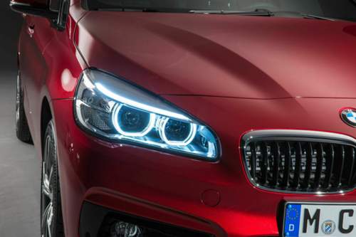

Zumindest ist es bei meinem so, das TFL sind ja diese Koronaringe und diese brennen weiter.
Beim LED Tagfahrlich ist es so, dass die Ringe tagsüber sehr hell sind und beim Einschalten des Abblendlichtes sicher um die Hälfte dunkler werden.
Hallo!
Für normal ist es bei den Xenons so eingestellt, dass die Ringe sich beim Einschalten des Abblendlichtes auf 8% der ursprünglichen Leuchtstärke abdunkeln. Tagfahrlichter müssen laut Gesetz bei gleichzeitig aktiviertem Abblendlicht dunkler werden. Allerdings sieht es unter uns gesagt schöner aus, wenn man es so codiert, dass die Ringe auch bei Abblendlicht auf 100% stehen - vor allem nachts. Aber das ist ein anderes Thema.

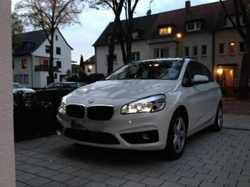

mit Halogen gibts unter jedem Scheinwerfer eine LED-"Lichtwarze".
Das sieht imho relativ bescheiden aus.
Ob sich die bei Fahrlicht ausschalten, weiß ich nicht.
Mit LED-Scheinwerfern gibt's Korona.

Beim Halogenscheinwerfer bestehen die LED TFL aus zwei Punkten je Seite am unteren Rand der Scheinwerfer.
Bei den LED Scheinwefern sind es die bekannten Koronaringe mit einem LED Faden der über diesen ist!
Auf jeden Fall finde ich das gesamte Scheinwerferdesign mit den hellen LED-Ringen beim TFL einfach klasse. Es sind ja nicht nur einfach Ringe sondern es ist eine Röhre bei der die Schnittfläche als leuchtender Ring erscheint. Wobei dann die gesamte Glaskonstruktion leicht leuchtet. Einfach Klasse gemacht.
