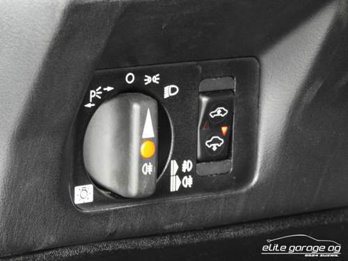

Guten Morgen allerseits
Soeben habe ich in einem Inserat einen mir bisher unbekannten Schalter entdeckt.
Er befindet sich rechts, neben dem Lichtdrehschalter, an der Stelle, wo sich normalerweise das Drehrädchen für die Leuchtweitenregulierung befindet.
Der Schalter kann entweder auf Fahrzeug „hoch“ oder „runter“ geschaltet werden, so wie ich die Pfeile interpretiere.
Auf http://w201.wizart-net.com/W201manual/Einleitung.html konnte ich leider nur das Stellrädchen der Leuchtweitenregulierung ausmachen.
Bei dem angebotenen Fahrzeug handelt es sich um einen Mercedes-Benz 190 E 2.5-16 mit Erstzulassung im November 1988.
Im Anhang die Bilder des Inserates.
Der Schalter ist auf dem 11. bzw. 5. letzten Bild zu sehen.

Ist das eine Wagenvorstellung oder willst was wissen?
Eine Frage in dem Post oder ein Fragezeichen in einem Satz habe ich nicht gefunden...
Ansonsten steht drin, dass der Wagen Niveauregulierung hat...
Guten Morgen SirDeeDee
Ich möchte gerne wissen, für was der Schalter mit den beiden Pfeilen (hoch & runter) rechts neben dem Lichtdrehschalter (ersichtlich auf dem 11. Bild) ist.

Guten Morgen - denke ich mir.... 🙂
Deshalb mein Hinweis auf die Niveauverstellung...
Lies mal in der Anleitung...

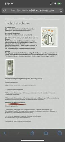

Guten Morgen zum zweiten, Didi
Siehe die Bilder im Anhang.
Leider hilft da die Anleitung nicht weiter.

Schau unter „Niveauregulierung“ - nicht unter „Lichtschalter“...
Da sollte/müsste was beschrieben sein.

Ich glaube für die 16-Ventiler gab es optional ein verstellbares Fahrwerk wie z.B. auch beim E34 M5.
Bin mir nicht hundertprozentig sicher aber ich meine da war was.

bei den Sechzehnventilern (2.3-16, später dann 2.5-16) war eine hydropneumatische Niveauregulierung an der Hinterachse Teil der Serienausstattung. Gegen Aufpreis konnte ab ca. Juni/Juli 1985 zur Erweiterung die Sonderausstattung 489 "hydropneutmatische Niveaueinstellung und -regulierung an Vorder- und Hinterachse" für die Sechzehnventiler geordert werden.
Teil dieser Sonderausstattung ist der in Frage stehende Schalter zur Einstellung des Fahrzeugniveaus. Von der Normallage aus konnte das Fahrzeugniveau entweder um 15 mm abgesenkt oder um 30 mm angehoben werden. Die Absenkung führt zu einer Verbesserung des cw-Werts auf 0,31, die Anhebung hingegen vergrößert bei Bedarf die Bodenfreiheit.
Für die "normalen" 190er war als Sonderausstattung lediglich die hydropneumatische Niveauregulierung an der Hinterachse lieferbar.
