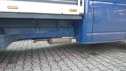

Hallo, kann jemand weiterhelfen, suche für meine Pritsche einen neuen Schalldämpfer, Fzg. hat nur einen unterhalb. Kann im Zubehör nichts finden, nur komplette Anlagen, welche bis hinten hin gehen... also Vorschalldämpfer, Rohr und Nachschalldämpfer.
Kann mir evtl. jemand die Originalteilenummer mitteilen ? Bei mir ist nach 6 Jahren alles verrostet...
2,0 TDI 114 PS Bluemotion EZ 11/2011 CAAD
Vielen Dank schon mal.

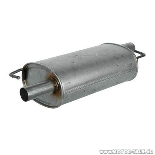

https://www.ebay.de/.../161910540761?...
... also in der Bucht sind Schalldämpfer für die T5er Pritsche aufzufinden,
auch in Edelstahl und damit relativ langlebig!

Vielen Dank für die Antwort, aber leider sind das alles Mittelschalldämpfer, habe ich auch schon gesehen, ich habe aber nur diesen einen Endschalldämpfer drunter... welcher gleich nach dem Partikelfilter sitzt...
siehe auch mein eingestelltes Bild.

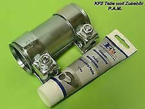

Ansonsten einfach einen normalen MSD kaufen und das "alte" Endrohr mit einer Doppelschelle befestigen.

Wegen dem bischen Rost würde ich den noch nicht tauschen, der hält sicher noch 3-5 Jahre.
Habe auch schon überlegt, die äussere Hülle, welche unterhalb schon aufgegangen ist, komplett abzumachen, mal sehen. Werde aber auch mal original anfragen.

Vielen Dank für die Antwort, aber was soll ich mit dem Rohr ? Gleich nach dam Kat bzw. Filter sitzt ja schon der Endschalldämpfer...
... den ollen Schalldämpfer nach dem KAT entfernen,
den neuen Mittel/Endschalldämpfer aus dem Zubehör
anbringen und das gezeigte ENDROHR verlängert dann
nur den Mittel/Endschalldämpfer aus dem Zubehörhandel
mit einer Schelle!

... sieht doch auf dem Photo so aus,
als wenn das alte Endrohr am Dämpfer verschweißt ist!?
Wenn dann das alte Endrohr somit zuerst abgesägt werden muss
und zum Aufstecken anschließend noch aufgearbeitet wird,
würde ich mir ein neues und passendes Endrohr (inkl. Schelle!)
als Verlängerung zum Zubehördämpfer lieber dazu kaufen!?
... oder ist das Endrohr am Dämpfer nicht angeschweißt???

Ja das Rohr ist angeschweisst, darum soll es ja abgeschnitten und mit einer Doppelschelle wieder montiert werden.
@AudiJunge [url=https://www.motor-talk.de/forum/schalldaempfer-vw-t5-2-pritsche-

Mir wäre da ein Zukauf der passenden Verlängerung des Endrohr inkl. Schelle
im Zubehörmarkt (ca. 15,-€) etwas einfacher und zielorientierter,

... 15,-€ in der Bucht, ohne dass die Abgase nach unten geleitet werden,
wird als passendes Endrohr für den BOSAL-Dämpfer mit angeboten!
