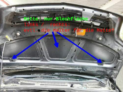

UPDATE:
bin vorgestern an einem MERIVA A (Bj. 2004) vorbeigekommen an dem einer herumschraubte. Erstaunlicherweise hatte das Auto in der Motorhaube deutlich eine Dämmmatte hängen. Bei mir (Bj. 2010) ist da nix - aber es sind 2 Laschen zu sehen die für eine Matte sein könnten. Fehlt das was ??? (vgl. Foto)
- Wenn ja: in der Opel_Apotheke würde ich eine Matte wohl eher nicht nachkaufen, aber es gibt ja DoItYourself.
Frage dazu: Würde man da eher Pyramiden-Schaumstoff in die Haube kleben (wie im Tonstudio) oder besser Bitumenplatten ?? Helfen die was bei 3mm Stärke?....
Merci für Info.
Mattefehlt
Dann war es ein Diesel oder die Matte wurde nachgerüstet.
Wir haben in 2003 und 2004 jeweils einen neuen Moppel gekauft, Benziner 1.6 und 1.8.
Bei beiden ist keine Dämmung verbaut.
@Siggi1803 schrieb am 13. Mai 2021 um 21:04:10 Uhr:
OK danke - Nein, es war kein Diesel, habe nachgefragt...
Der Besitzer meinte, er hätte das Auto damals praktisch neu gekauft und die Matte war schon drin gewesen
"Praktisch neu" ist relativ, da kann ihn einer schon umgerüstet haben.
