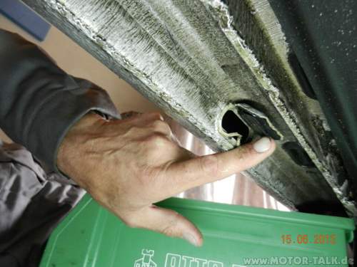

Außenschweller ist das Blech, das man von außen sieht. Dahinter verbergen sich noch weitere Blechstrukturen, die hoffentlich in Ordnung sind. Allerdings sollte man die Gelegenheit nutzen, da reinzuschauen. Ich weiß nicht, wie es beim Golf VI ist, aber bei meinem A3 8P sind am Unterboden zahlreiche Gummistopfen, durch die man in den Innenschweller mit der Hohlraumsonde rein kommt. Da habe ich odentlich Hohlraumkonservierung reingejagt.

Ob Deine Werkstatt dann auch die Hohlräume der Außenschweller (und nichts anderes wird wohl bei Dir gemacht) ordentlich versiegelt, hängt von Deinem Auftrag ab.
Zum "kompletten" Schweller gehört etwas mehr. Schau mal unter das Auto, dann siehst Du die Kammern.
Auf dem Bild zeigt der Finger zur Revisionsöffnung (schräg) des Außenschwellers. Direkt daneben (horizontal) ist eine Revisionsöffnung des mittleren Schwellers. Der sollte bei Deiner Reparatur mindest einmal genau unter die Lupe genommen werden. Und hinter dem Steg, an dem auch der Wagenheber ansetzt, siehst Du weiter innen noch eine Revisionsöffnung zum inneren Schweller, teils durch eine Bodenplatte verdeckt.
Schweller außen, Mitte, innen...
