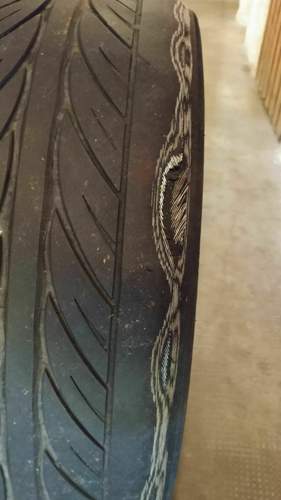

Schäden am Hankook Ventus Prime 2 . Hankook verweigert seit über 2 Jahren eine Reklamation
Am 08.08,2013 kaufte ich über den Reifenhändler QuickReifen in 23560 Lübeck
4 Hankook Ventus Prime 2 . Im Jahre 2013 wurden die Reifen nur noch kurz gefahren.
Dann kamen Winterreifen auf das Fahrzeug.
Im Herbst 2014 zeigten sich dann schon auf der Innenseite an allen 4 Reifen Ausradierungen.
Aber immer nur auf einer bestimmten Stelle. Die gegenüberliegende Seite zeigte diese Abnutzung nicht.
Ich habe dann im Frühjahr 2015 die Spur neu einstellen lassen.
Im Herbst 2015 waren die Ausradierungen ganz extrem.
Man hat mir jetzt empfohlen, die Reifen aus Sicherheitsgründen nicht mehr weiter zu fahren.
Ebenso wurde mir mitgeteilt, dass es sich um einen Fehler bei den Reifen handelt und
ich sollte mich bei dem Hersteller melden um eine Reklamation einleiten zu können.
Als ich nach der Adresse suchten stolperte ich dann darüber, dass es wohl eine Serie gab, die nicht 100%
korrekt gefertigt wurde.

In der Anlage Bilder von dem Schaden.
Img-9093
Img-9094
Img-9095

Gut, wir haben jetzt Ende 2017!!
Welche Reifen hast du im Sommer 16 und 17 gefahren??
Hankook brauchst du hier nicht schlecht Reden...
Wie bei jedem Reifenhersteller werden die Reifen über den Händler und NICHT über den Endverbraucher reklamiert.
Das sich der Händler Quer stellt, naja, kommt drauf an wann du das erste mal bei ihm warst um den "Mangel" zu reklamieren.
Der Profiltiefe, die auf den Bildern ersichtlich ist, bist du die Reifen meiner Meinung nach mehr als 20tkm gefahren, was gibts da noch zu Reklamieren, die sind abgefahren...

@kuganeu schrieb am 25. Dezember 2017 um 15:20:30 Uhr:
das ist wieder ein Thema mit dem Motto: es sind immer andere schuld bloß nicht mein geliebtes und getuntes Auto!
der Fehler liegt zu 100% nicht an Hankook da stimmt was mit dem Sturz nicht!!
und wenn ich sehe wie stümperhaft diese Klebegewichte in den Felgen hängen,da war kein Profi dran!!
und du bist doch zig tausend km mit den Reifen gefahren da waren sie dann in Ordnung?????
Da wurde wohl "iterativ" gewuchtet, d.h. solange geklebt, bis die Maschine zufrieden war.... 😁

(...) auch ich meine, dass hier kein Mangel an den Reifen vorlag. Die Geometrie des Fahrwerks, ggf. auch die Beanspruchung durch den Fahrer, wird hier den Zustand der Reifens erbracht haben.

leicht mehr abgefahren? hast du die falschen Bilder angeguckt? Da ist ne Kante die da nicht hingehört.
Von den Bildern hätte ich gesgt: typisches Verschleißbild auf der HA eines BMW
Mal sehen ob vom Themenstarter noch was kommt
Ist doch eh alles Spekulation....
An 4 Reifen dasselbe Schadensbild an einem Reifen, der qualitativ oben angekommen ist, das ist ein Witz... Der TE ist m.E. selber Schuld daran und es wäre ihm mit einem Michelin oder Dunlop nicht besser ergangen.

Das die Reifen innen stärker abfahren als Außen ist schon klar bei einem tiefergelgten Auto.
Aber bei diesen Reifen hat sich die Innenflanke wohl teilweise verabschiedet und dann bei hohen Geschwindigkeiten nach außen geklappt.
Diese Ausradierungen sind ja nur auf knapp der Hälfte des Reifen innen. Die gegenüberliegende Seite innen ist völlig normal abgefahren. Man kann den kleinen Finger in diese Rille legen. Wenn man langsam fährt, berührt diese Stelle gar nicht mehr den Asphalt. Das kann nur passieren, wenn diese Stelle sich völlig nach Außen klappt. Mein Reifenhändler vor Ort, der auch immer die Stoßdämpfer prüft und Sturz und Spur einstellt, hatte so einen Reifenfehler noch nie gesehen.
