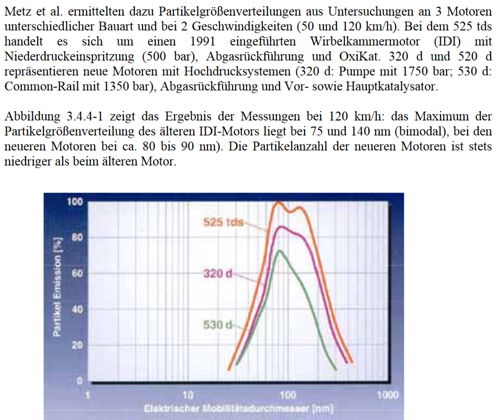

Vorkammer/Wirbelkammermotoren haben auch Feinstaub, es hat nur keiner gemessen damals!
http://www.stmuv.bayern.de/.../greim.pdf
Seite 66(im PDF) Druckseite 58 und ff
Partikel-wk-di
Bei dem gemessenen Motor handelt es sich um einen BMW 525 TDS - Motor , also einen recht neuen Motor mit Turboaufladung und hohen (rund 500 bar) Einspritzdrücken. Gerade hohe Einspritzdrücke sind aber für die Entstehung von Feinstaub verantwortlich.
MfG Volker
Gegenteil ist der Fall. Ein hoher Einspritzdruck hilft der Zerstäubung von Kraftstoff richtig auf die Sprünge. Damit lassen sich Feinstaubbelastungen deutlich reduzieren.
Der Einspritzdruck ist bei Vorkammer oder Wirbelkammermotoren gar nicht so wichtig, den durch die zweistufige Verbrennung kommt es zum Druckanstieg und Überströmen im Schußkanal. D.h. durchmischt sich das ganze mit der Restlichen Luft und verbrennt dann ein weitere mal. Durch den Sauerstoffmangel in der Kammer ist das eine sehr rußige Verbrennung ganz egal wie hoch dein Druck ist. Ein Teil vom Ruß wird im zweiten Teil der Verbrennung wieder oxidiert. Komplett aber nicht.
In dem Dokument sind noch Untersuchungen ausgewertet worden, ich habe nur das einfachste Bild genommen damit es auch jeder gleich versteht. Wenn du der Meinung bist es gibt kein Feinstaub bei diesen Motoren dann such dir bitte eine Seriöse Quelle und gib sie hier an. Solange gibt deine Behauptung für mich als widerlegt, nur nein sagen gilt nicht. Man muss auch liefern können.

http://mail.ictf-jpa.org/.../Zhu%202002%20710Fwy.pdf sagt, dass die Aussage "Ein hoher Einspritzdruck hilft der Zerstäubung von Kraftstoff richtig auf die Sprünge. Damit lassen sich Feinstaubbelastungen deutlich reduzieren." kompletter Blödsinn ist. Guck auf das Datum, das war vor "Common Rail" Dieselzeit.

Ja ! Denn dieser Motor wird in der Untersuchung als Versuchsmotor für "alte" Dieselmotore genommen im Vergleich zu Direkteinspritzern neuerer Bauart. Nur hat er mit dem extrem Hohen Einspritzdruck ja nicht mehr die für Vor/Wirbelkammermotoren typischen Einspritzdrücke von gut 100 bar.
Mitteilung der Kundendienstabteilung von Mercedes , ob du die als seriös betrachtest , vermag ich nicht zu beurteilen.
MfG Volker
Ohne Messwerte und dazugehörige Messmethode eher "nö". Denn auch die Partikelmesstechnik hat sich in den letzten 20 Jahren massiv weiterentwickelt.
Auf Kundendienst gebe ich nen feuchten Dreck. So viel wie auf dem Brief vom VW Verbraucherschutz! Das sollte Aktionärsschutz heißen. Aufruf zum E189 update, wurde aber schon vor Weihnachten erledigt weil der Motor so intelligent war zu wissen wann es fertig ist und mit Roter Warnlampe auszufallen. Das nenne ich timing.
Ohne die verwendet Messtechnik und Messverfahren sagt eine Messung wenig aus besonders wenn sie von einem Fahrzeug und Motorenhersteller kommt.
Bring uns eine wissenschaftlichen Studie dann reden wir weiter .
