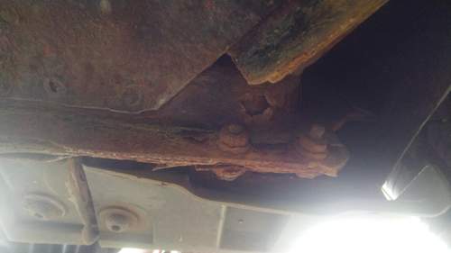

Habe heute mal versucht ein paar Bilder zu machen, zum Eindruck.

Ist der auf Bild eins oben links schon durch oder was ist das?
Aus deinem ersten Text hat sich ein deutlich schlimmeres "imaginäres Bild" ergeben, als es tatsächlich ist.
In Anbetracht des Fahrzeugalters finde ich das auf den Bildern zu sehende als normal.
Hauptsächlich rostig sind Fahrwerksteile wie Querlenker, Hilfsrahmen/Achskörper, Stabilisator, Antriebswelle etc.. Das solche Teile (relativ schnell) rostig sind ist leider normal. Deine Schwellerkanten (Bild 2 sieht man sie etwas verschwommen) sehen z.B. recht gut aus.
Bis auf den Hilfsrahmen/Aggregateträger/Achskörper sehe ich aufs erste nichts "dramatisches". Bei dem rahmen/Achse genau schauen (lassen) wie gut die Substanz ist, die Dinger sind bei vielen Herstellern innen "blank".
Was ist das auf Bild 1, in der oberen linken Ecke?
Also das ist doch ne Basis, auf die man mit etwas Achtung und der genannten Methode noch ein paar Jahre aufbauen kann, würde ich sagen. Zumindest nach dem, was man sehen kann.
Die Schweller, deren Enden und die Dome in den Radhäusern wären noch interessant.
Ansonsten vertrete ich die Meinung: selbst wenn am Schweller noch etwas gebrutzelt werden muss, ist das (vor allem derzeit) weitaus günstiger, als ein neueres Auto.

Ich hab nochmal versucht ein besseres Bild zu machen. Von der "oberen linken Ecke".
@Bamako: da muss ich nochmal schauen dass ich genauere Bilder mache. Das heute war einfach nur kurz drunterfotografiert, weil das Auto direkt an der Straße stand.
Danke für eure Einschätzung. Dann versuche ich das so gut es geht zu konservieren. Wenn ich das richtig verstanden habe: losen Rost abmachen und dann großzügig mit Owatrol oder Leinölfirnis einpinseln. Das Ganze dann nochmal mit einem Wachs überziehen.
