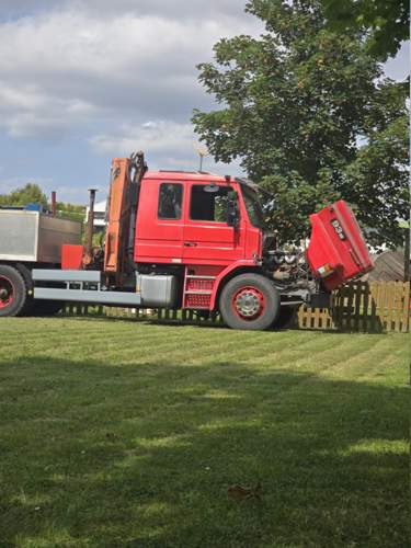

Das Fahrzeug ist ein Scania T93M mit 285.000km.
Der originale motor hatte die Kolbenringe durch das heißt der hat den diesel den er verbrennen sollte ins Öl gedrückt und irgendwann über die kurbelwellengehäuse Entlüftung samt Motor Öl rausgeschmissen (Das Öl bestand praktisch nur noch aus einer plörre aus diesel und Öl)

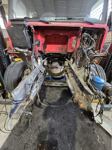

Daraufhin haben wir einen 142er gekauft den Motor und das Getriebe da raus, und die Glocken von den getrieben getauscht damit wir unser altes getriebe behalten können.
Soweit so gut dann festgestellt der V8 ist ca 11,5 cm kürzer wie der Reihe 6 und dementsprechend den getriebebock diese 11,5cm nach vorne gesetzt inklusive neuer Löcher etc, also Motor ist drinne alles läuft super lässt sich gut fahren.
Und jetzt zu unserem Problem der Motor hat einfach zu wenig Leistung für die 390PS die er haben soll ist einfach zu wenig Leistung dran wir fahren ca 14t damit und er zieht einfach nicht wie er sollte, verschiedene Personen fahren lassen die auch ahnung haben und die meinten auch das zu wenig kommt.
Meine Frage ist, an was könnte das liegen und wie kann ich mehr Leistung rausholen

Aus der Ferne mit haube offen

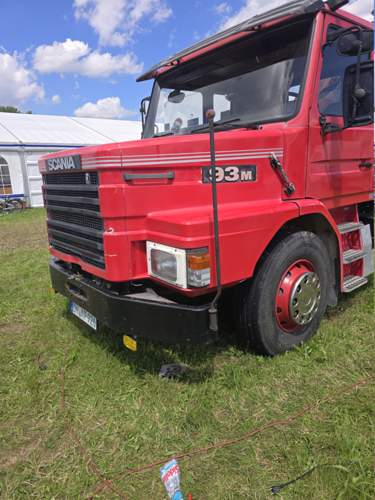

Frisch poliert
Motor und getriebe draußen

Der hat keinen Ladeluftkühler, das siehst du auf den Bildern. Damit hat er auch keine 390PS sondern weniger. Der Lag wohl eher bei 380PS und eine Rakete wird es dadurch auch nicht. Den Zustand des Motors kennt man nicht, und man weis auch nicht was von der Leistung noch übrig ist und wie viel Leistung der Motor überhaupt hatte, und was da schon alles "Repariert" wurde.
Gasgestänge bzw. Gaszug. Wenn du Vollgas gibst und den Hebel an der Einspritzpumpe weiter drücken kannst dann passt der Zug nicht, dann gibt er kein Vollgas. Kaltstartanreicherung hat er über den Zug, genauso wird auch der Motor über einen Zug abgestellt, beide Züge gehen komplett zurück? Wenn der Hebel auch nur leicht auf Abstellen steht dann hat er keine Leistung. Die Auspuffklappe sollte natürlich offen stehen. Man müsste auch mal den Einspritzzeitpunkt messen, ob das überhaupt noch passt oder die Pumpe mal verdreht wurde.

Meines Wissens nach hat der V8 im 142er ohne ladeluftkühler 388PS und mit dann 420 deswegen schrieb ich 390PS
Korrigiert mich gerne wenn ich falsch liege

Sorry, die Bilders hab ich gar nicht angeschaut.
Urversion des 142er hatte 388 Ps, dann kam der Intercooler mit 420 Ps dazu, und dann wurde der Motor ohne Ladeluftkühler von einem mit Ladeluftkühler und 390 Ps abgelöst.
Dadurch kam ich auf Intercooler.
