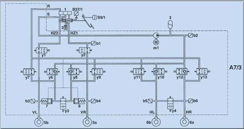

ich habe bei meiner SBC-Bremse die Hydraulikflüssigkeit getauscht. Allerdings nicht mit der Routine der SD (da ich die benötigten Geräte nicht habe) sondern einfach durch Vakuum-Absaugen. Funktioniert übrigens einwandfrei.
Der Bremsflüssigkeitswechsel geht ja mit in die Lebensdauerberechnung der SBC ein. Kann man die Arbeit auch manuell ohne Durchlauf der Routine mit der SD bestätigen? Oder gibt es hierzu nur die Funktion über das KI?

Kein SD-Routiene durchgeführt, Auto in Notlauf, VMAX-30km/h

Auch die SBC Bremse ist auf der Hydraulikseite kein Hexenwerk. Bestehend aus Ventilen, Pumpe, Blasenspeicher, Sensoren und Zylindern. Nur der Blasenspeicher ist etwas unkonventionell.

Die Hydraulik ist aber verständlich. Und ich habe keinen Grund gefunden, warum Vakuum-absaugen nicht funktionieren sollte. Und diese Frage wurde im Threadverlauf auch nicht techisch begründet beantwortet!

Sbc-hyd

vorgang via sd
sbc deakiviern
einzelne bremsen entlüfte (im uzs hi re beginnen); jeder einzelne sattl muss bestägtigt werden; vordruck am flüssigkeitsbehälter rd. 2bar
dannach wird bremse selbstständig auf luft geprüft
dann wird der pedalwegsimulator eingestellt
mehrere druckwerte (5bar, 10bar, 20bar) müssen angesteuert werden und für mind. 5 sec gehalten werden
dann ist das pedal auf 2 etappen auf 20bar hochzuteten und ein impuls am pedal muss bemerkt werden
sbc activieren
so wird im groben das bremsflüssigkeitsprozedere via sd abgearbeitet
postition für position wirst du vom programm dirigiert
als ergebnis muss eine funktionierende bremse rauskommen
