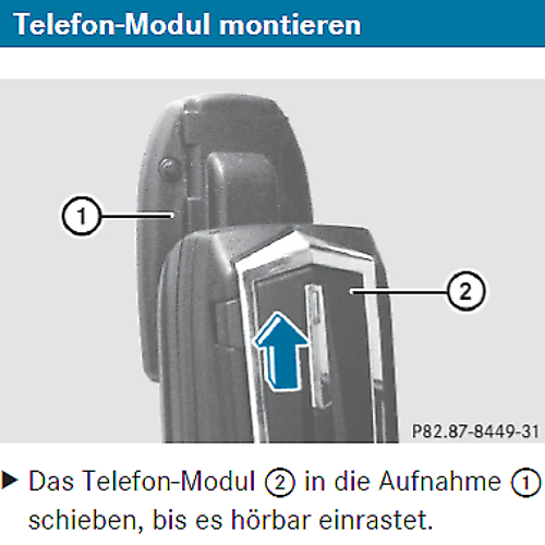

Nun die entscheidende Frage: wie schließt man das Teil nun an?
Ich habe in der Mittelkonsole einige Buchsen und das Auto ist für Komforttelefonie vorgerüstet.
Brauche ich da ein spezielles zusätzliches Kabel? Ich habe da zwei Kabel dabei, wo ein ende in der Mittelkonsole angesteckt wird und am Anderen ende ist eine USB-Buchse. Dann ist da noch ein normaler USB Anschluss, den ich bereits für die Wiedergabe von Musik genutzt habe.
Soweit ich das auch bereits wo gelesen habe, ist im Bereich der Mittelkonsole auch irgendwo das Antennenkabel.
Muss ich das jetzt suchen und an das SAP anstecken?
@digitalfahrer schrieb am 21. April 2015 um 15:12:07 Uhr:
... die Funktion ist im Prinzip wie mit dem Smartphone direkt über Bluetooth an COMAND, nur läuft die Kommunikation über das SAP V4 und die Außenantenne ist besser und das Smartphone spart Strom.
Das SAP-V4 Telefon-Modul in die Aufnahme (Anschluss an der Rückseite im Fach der Mittelkonsole) schieben, bis es hörbar einrastet.
Weitere Infos siehe angehängte Anleitung.
