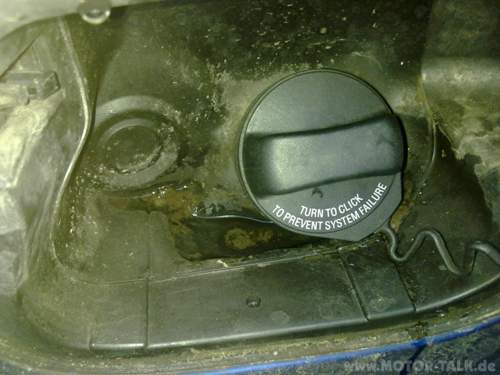

wollte mal die anderen User fragen ob Sie änhliche Probleme haben. Bei meinem XC 70 EZ 09 haben sich folgende "Sammelbecken" gebildet.
Zum einen rund um den Tankeinfüllstutzen. Hier ist es hauptsächlich Regen Wasser und ab und an mal ein Dieseltropfen vom abtropfen beim betanken des Elches. Ist hier irgendwo in der Brühe ein verstopfter Abfluss oder ist es eine reine Fehlkonstruktion?

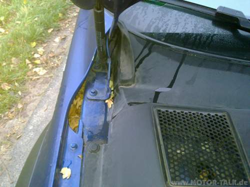

Die 2. Stelle ist im Motorraum am Kotflügel nähe Frontscheibe. Hier ist eine schmale Spalte in der sich bei mir eine Unmenge an Laub angesammelt hat. Mit den Finger hier das Laub rauszuholen, keine Chance. Ebenso bin ich mit sämtlichen Staubsaugerdüsen gescheitert. Ich denke mal, das Laub dort ewig liegen bleibt, in Verbindung mit Regenwasser, nicht gut sein kann.
Habe mal 2 Bilder von den betroffenden Stellen angehangen.

Gegen das Laub in den Schlitzen beim Kotflügel hilft eine kleine Rolle aus Kunststofffliegengitter, die man dort reinklemmt. Etwa 4 cm Durchmesser. Das Laub kommt nicht mehr rein, das Wasser kann ablaufen.
Gruß Haptograpsus

Hi Thomas,
Ich habe zwar einen XC70 MJ13, aber ich denke, das wird nicht so grossartig anders sein.
Also im Sammelbecken beim Tankdeckel befindet sich definitiv ein verstopfter Abfluss!
Das Wasser/Benzin/Diesel/Öl sollte irgendwo unten beim Radkasten rauslaufen (und tut es bei mir auch).
Die Rinne unter der Motorhaube reinige ich einfach von Zeit zu Zeit mit einem Stückchen Holz oder Plastik oder zur Not auch vorsichtig mit dem Schraubendreher.

Tankdeckel..., da kenn ich keinen Ablauf, muss man halt mal auswischen. Spalt rechts- links Motorhaube....Schmale Düse des Staubsaugers geht schon, dann mit schmalem , langen Pinsel den Rest hochholen..., das Laub kann nicht tief nach unten, da dort Schaumstoff als Dämmung drin ist. Einfach mal ein bisschen fummeln. Du kannst auch einfach etwas Schaumstoff ( z. Bsp. Das Zeug für breite Fügen bei Sanitär reinstopfen, dann passt da kein Laub mehr und Wasser läuft trotzdem ab.

Also dort oben am Kotflügel dürfte wohl bei der ganzen Baureihe die Kompoststelle sein. Habe die Tage da bei meinem S80 auch ne Menge Schmodder herausgeholt. Ist auch ein ganz schönes Feuchtbiotop über diesem Schaumstoffteil, möchte gar nicht wissen, wie da drunter aussieht. Haltet ihr es wirklich für sinnvoll, das Loch noch weiter zuzustopfen? Die Fahrzeugbauing. werden sich doch was dabei gedacht haben, diese Stelle nicht weiter zu verschließen...auch nicht im Laufe der Modellpflege.
Dann ist meiner wohl schon durchgerostet.... 😁
Nein, im Ernst: ich war es mir nicht gewohnt, dass der Tank voll ist, wenn die Zapfpistole abschaltet. Beim Mégane schaltet die Zapfpistole ab und dann lässt man im (Handbetrieb) nochmals 7 Liter rein.
Beim ersten Mal an der Tankstelle mit dem XC70 also gewartet, bis die Pistole abgeschaltet hat und dann nochmals kräftig nachgegeben. Tja, war zuviel des Guten und die Sauce ist oben rausgelaufen - und schwupps durch das Loch nebem dem Stutzen verschwunden und im Radkasten auf den Reifen gesabbert....

das Tankdeckelproblem kenne ich von meinem Elch nicht. Beim Kotflügel vorne rechts ist es mir ebenfalls unbekannt, da dort bei mir keine Schaumstoffeinlage vorhanden ist. Vorne links gibt es diese Einlage, aber bei einer Säuberung einmal im Jahr im Herbst gibt's auch dort keine Probleme.

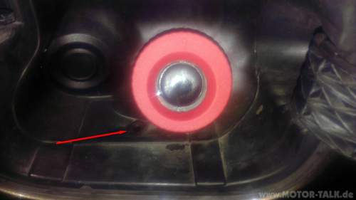

So und hier noch ein Foto des Abflusses im Bereich des Tankdeckels.
Sorry für die miese Quali - ich wollte noch ein Bild zeigen und da musste halt die Handycam schnell herhalten. Das mit dem Pfeil markierte Loch führt nach unten und bildet, wie schon gesagt, einen Abfluss.
Gruss
Christoph

Moin,
das Loch habe ich definitiv bei meinem nicht. Welches BJ hat denn Dein Elch? Das Laub habe ich im September erst mühevoll entfernt. Leider habe ich zu dicke Finger, so das es etwas anstrengender für mich war. Ich denke die Laubansammlung hat auch viel mit dem Standort des Wagens zu tun. 😛
Moinmoin !
Mein ehemaliger Elch, ein V70 III, EZ 07/2010, hatte auch keinen Abfluss im Bereich des Tankdeckels 😰. Ich habe das von Anfang an bestehende "Sammelbecken-Problem" gelöst, indem ich einfach eins dieser Papiertücher, die eigentlich an jeder Tanke vorhanden sein sollten, auf passende Größe gefaltet und unterhalb des Tankverschlusses eingeklemmt habe; beim nächsten Tankstellenbesuch wurde das alte Papiertuch entsorgt und ein neues angebracht, --> nie wieder Probleme mit "Sammelbecken" gehabt 😁 ...

Mein XC ist MJ 12 und hat das Abflussloch
Sid2006

Wie oben schon geschrieben: BJ2012, MJ2013.
Gruss
Christoph
