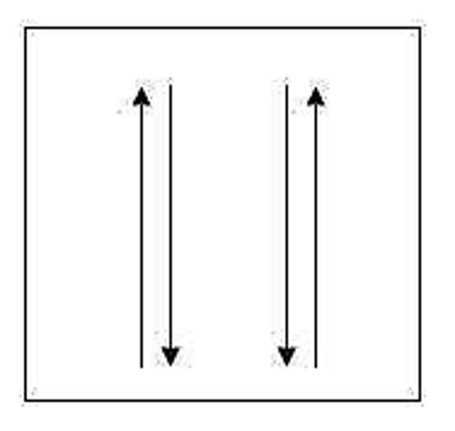

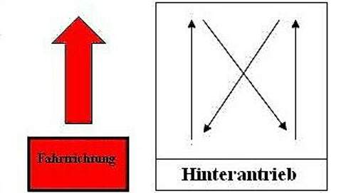

Ich habe eine w212 e220 MOPF mir ContiPremiumContact 5 225/55r16 95w bereifung.
Bin neu mit hinterrad Antrieb.
Habe jetzt 10.000km abgespült mit Sommerreifen( die Hälfte).
Alle vier Reifen haben etwas zegezahn an außen seite.
Ich fahre viel autobahn konstante Geschwindigkeit.
Was ist jetzt besser gegen zagezahn Bildung, bild mit X oder normal?
Bitte um Rat?
