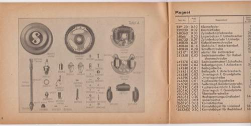

Die erste Ausfuehrung (M31) war mit oder ohne Lichtung (zuschlag 0.69 RM fuer Lichtung version) zu Verfuegung- source: www.oldSACHSmotor.de - Geschichte und Technik der F&S Fahrzeugmotoren 1929-50.
Fruehe Motor #597x hat der Stecker; auch die Teilliste bietet zwei Version von Spuleplatte (mit zwei voll Lichtspullen oder mit nur Lichtpullekernen die Zuendspule befestigt / traegen).
Ich moechte meinen Motor nach Lichtungversion bearbaiten.
Tellist M31 (Ausgabe 1937)
