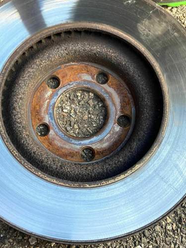

Anbei mal die Bilder
Herzlichen Dank
Hamby

Mit diesen Bildern erübrigt sich jede weitere Maßnahme. Die Bremsscheiben sind OK.

"....ein gewisser Rostrand ist normal, ebenfalls rubbelnde Geräusche, leicht verzogene Bremsscheiben usw.... All diese Dinge sind eher Komfort Probleme, die Verkehrssicherheit ist trotzdem gegeben, auch beim TÜV kein Problem..."
Die Verkehrssicherheit ist in jedem Fall nicht beeinträchtigt, das Tragbild der Scheiben ist OK und die geforderte Mindestabbremsung wurde erreicht.
Und nochmals der Tip an den TE: fahr ein paar hundert Kilometer (nicht nur 600 km auf der Autobahn ohne zu bremsen) , evtl. bessert sich das Rubbeln

Bitte? Das Auto ist nicht "relativ neu", sondern 3 Jahre und 40 tkm alt. Die Bremsscheiben sind in einem völlig alters- und laufleistungsgemäßem Zustand.
Wenn du einen Neuwagen erwartest, musst du dir einen Neuwagen kaufen. Das ist überzogenes Anspruchsdenken, was hier an den Tag gelegt wird.
Die Scheiben sind völlig in Ordnung, das ist viel Wind um nichts und deine Ansprüche kannst du vergessen. Wieso ist die Scheibe überhaupt ausgebaut?
